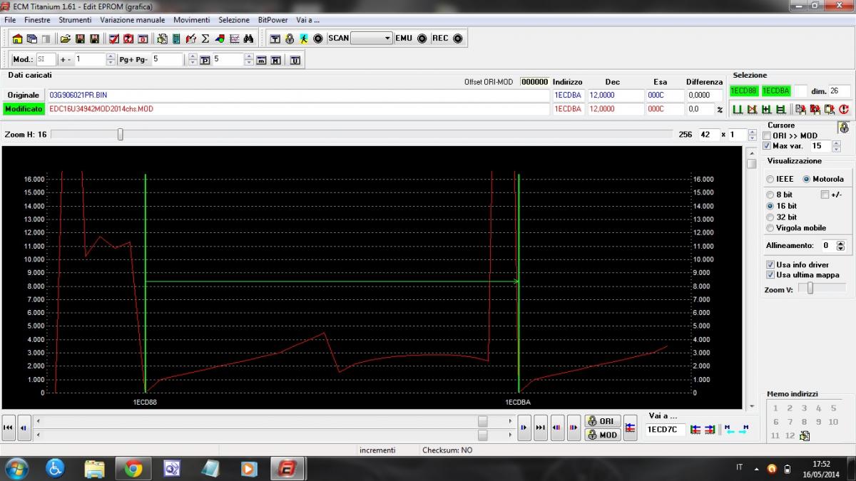

genlig la turbina non è troppo altina anche il limitatore di coppia mi sembra abbastanza alto fino ai 2000 una volta lo avevo impostato tipo come hai fatto tu adesso e tra il passaggio dei giri tra 1700 a 2000 strappava per lo sbalso infatti anche il cinese me lo aveva impostato in quel modo poi l'ho corretto un po ed era ritornata abbastanza precisa,un osservazione come mai nell iniezione ci sono sopratutto nei boost sbalsi di incrementi in positivo per poi andare in negativo è un modo strano fin ora io ho sempre corretto la curva in modo più lineare possibile basandomi sugli incrementi che la casa da in origine...

poi la mappa lo fatta con wingal e ho visto che effettivamente quando la apro con ecm mi da valori di picco sia negativi che positivi
viceversa quando mappo con ecm metto il file nel win e anche li mi da valori negati non sò come vederle ste mappe idem con winols se hai winmap la apri ti fa vedere tutti valori positivi
a volte ci esco pazzo su sta cosa
si in effetti se si comporta cosi ecm è una cagata anche se la modifica la si fa in 2d non ci avevo mai fatto caso adesso provo ad aprirla con winols e vediamo che succede
Genling 256 punti su mappa turbo  di una golf 5 sono tanti ,mi sa che se uno monta questa mappa si deve comprare una altra turbina molto presto.
