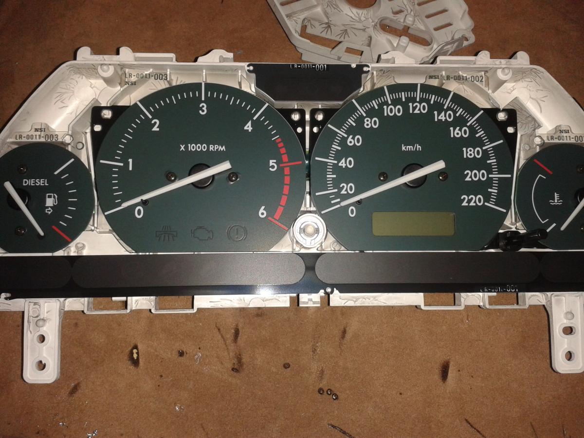

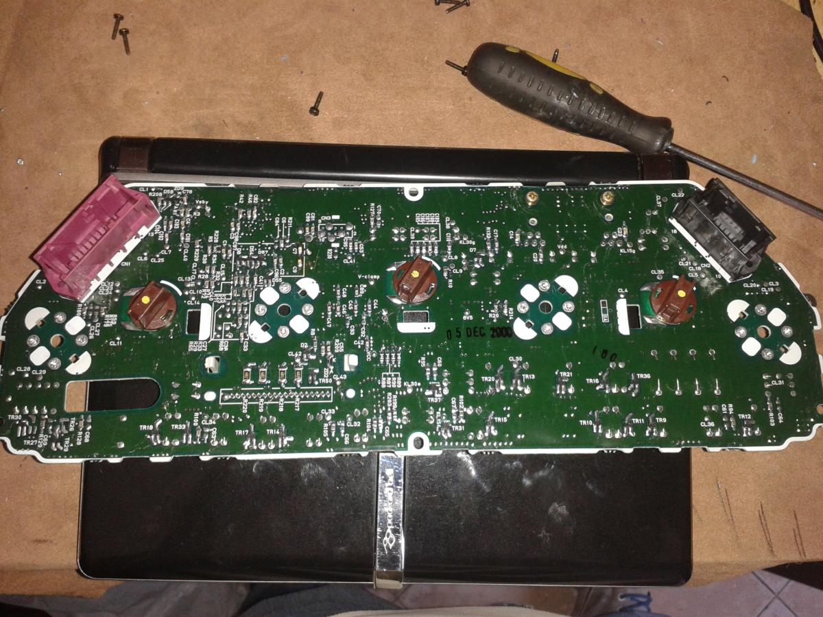

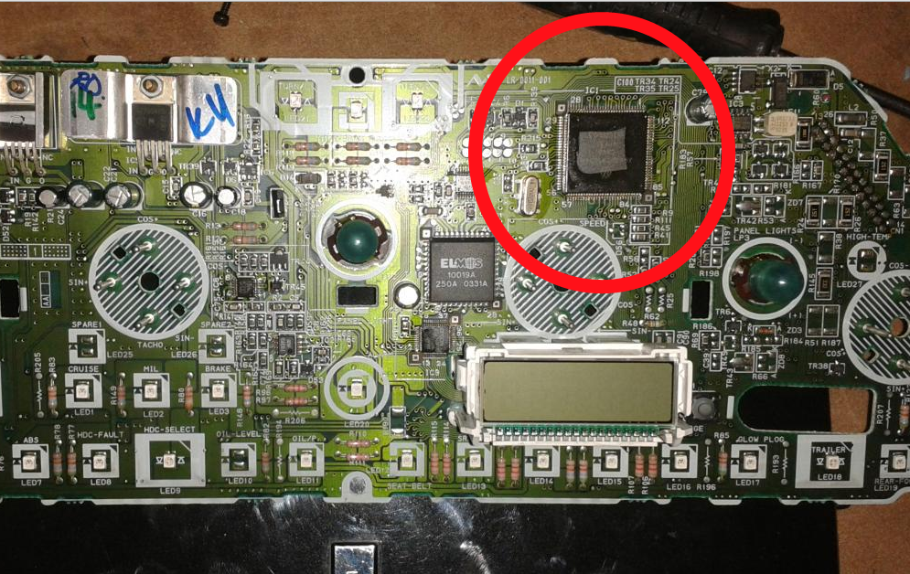

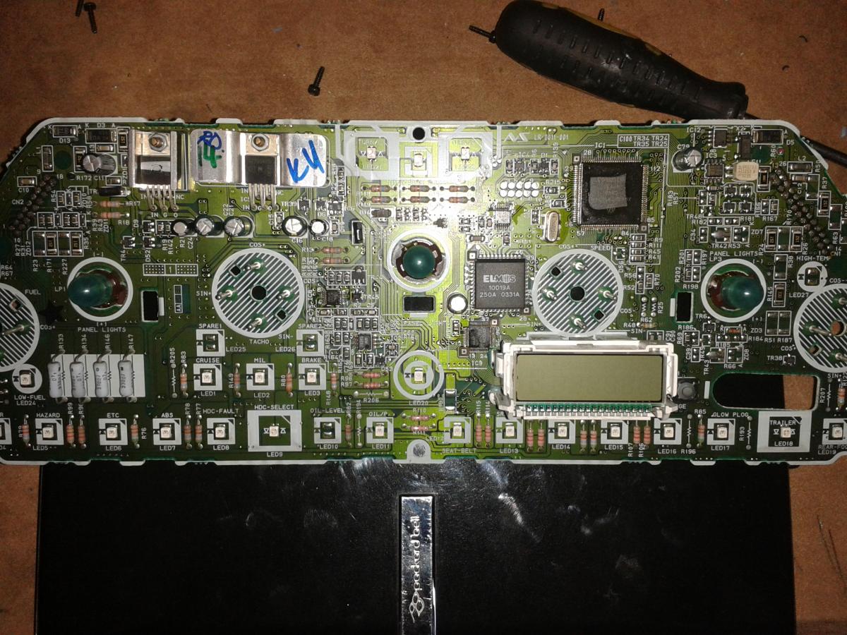

ciao a tutti non so come leggere e modificare i km di questa vettura...ho digipro ma questo modello di quadro non lo trovo... non ha la memoria eeprom.  ditemi voi...

Su questo quadro devi leggere il micro protetto MC912D60 che si vede nella 3 foto che hai postato.
Non uso digipro quindi non saprei indicarti se lo fà e come collegarti.
La migliore attrezatura è il rosfar ma questa azienda adesso è chiusa e non saprei dirti dove reperire questo attrezo.
Forse puoi chiedere alla Pamar di Bari.
l'upa ltrimenti potrebbe andare bene?? esistono anche gli schemi di collegamento?
Essendo un micro criptato non credo che con upa riesci a leggerlo,forse con xprog ma non ho mai provato personalmente.
capisco, ma per leggere qst microprocessori cosa mi consigli??
Come ti avevo già accennato il rosfar è sicuro che lo fà,altre attrezzature non saprei.
Aspetta se qualche altro utente ha utilizzato un'altro attrezzo e ti dà conferma.
