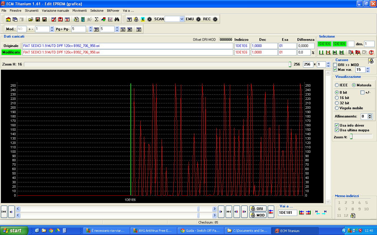

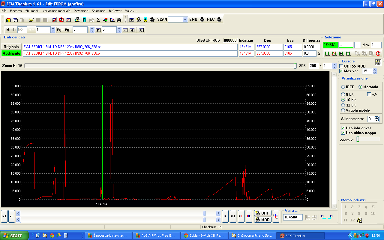

Io ci ho messo del mio a trovarlo e lo condivido volentieri (ho imparato tutto qui) però qualcuno mi dica cortesemente se sono corretti i bit in questione e se sono stati già testati. La 16 su cui devo fare il defap ora è in carrozzeria ma appena torna la provo

si esatto comunque nel tuo zip non c'è la mod ti ho fatto una bozza del tuo ori lo allego
poi se hai qualche errore attivo devi disattivarlo per far spegnere la spia

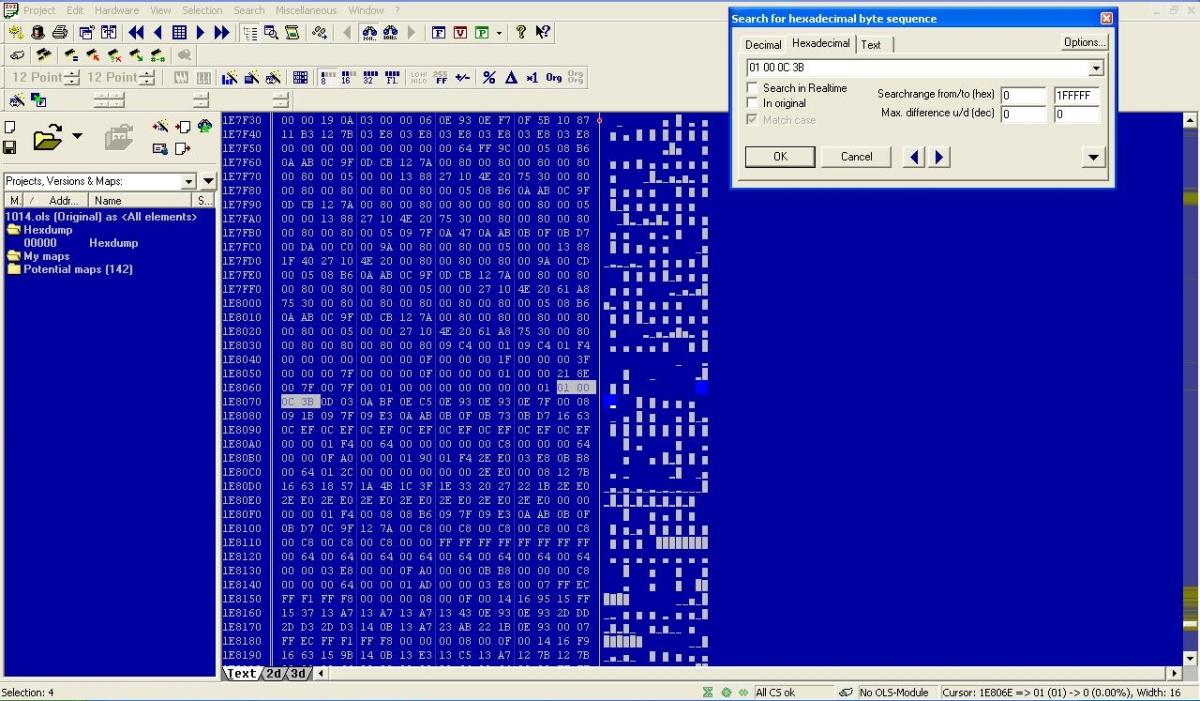

Grazie per la guida Casauto, che ho trovato utilissima, ho un dubbio però su questa EDC16C34 Ford:
ho azzerato lo 01 appena prima della sequenza ma poco dopo il 7F c'è un'altro 01, sai di cosa si tratta? Va' azzerato anche quello?
Allego lo screen.
