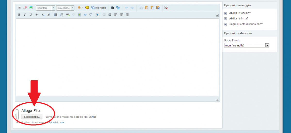

Overbooster Inviato 28 Giugno 2014 Condividi Inviato 28 Giugno 2014 OFF TOPIC nn ricordo come si caricano i file!!!! devo premere i tasto link? e caricarlo dove? Link al commento Condividi su altri siti Altre opzioni di condivisione...

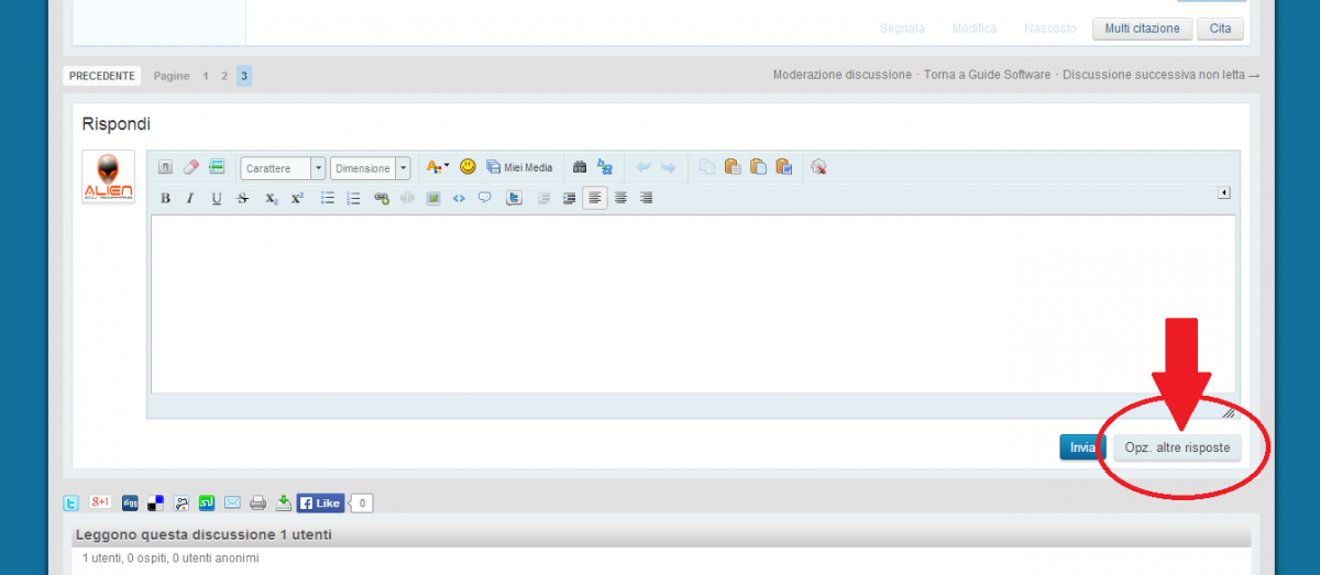

Ospite j0nj0nny Inviato 28 Giugno 2014 Condividi Inviato 28 Giugno 2014 Per allegare un file Segui gli screen che ti ho postato. 1 Link al commento Condividi su altri siti Altre opzioni di condivisione...
