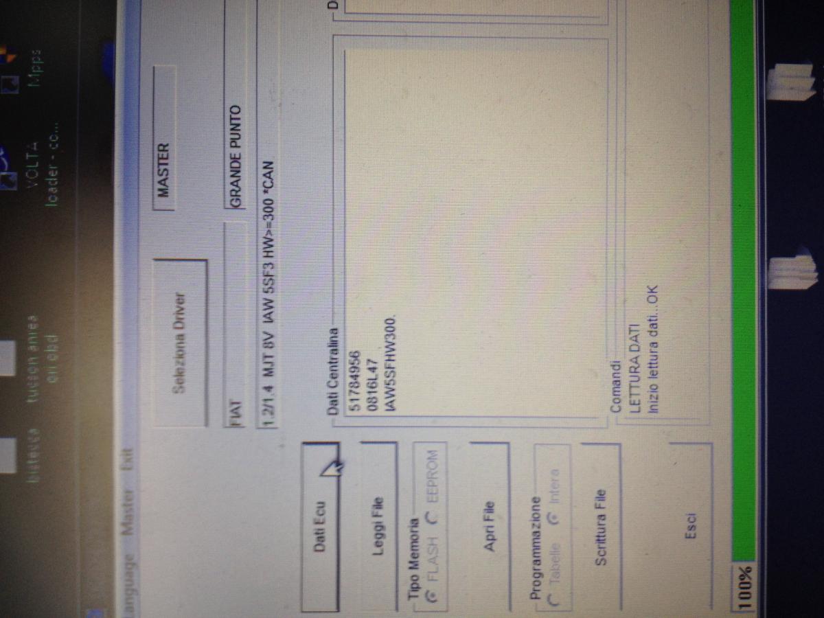

Ciao raga ho provato a fare lettura di questa makkina g.p 1200 del 2006 ma tutti e due i gallo mi tirano fuori file da 576 k anziché 448k come mai sono solo i miei o è' un problema generale ora sto col cell appena posso posto i file
post-21318-0-00756300-1397728354_thumb.j
non so su questa ma io su marelli 6lp2 se leggo da obd cello file da 448,se lo leggo in boot st leggo da 546kb anche eprom
non so su questa ma io su marelli 6lp2 se leggo da obd cello file da 448,se lo leggo in boot st leggo da 576kb anche eprom
ho letto ad inizio settimana una iaw 5sf3 m2 con gallo v54. virtual read da un file da 576. per farlo riconoscere a ecm lo devi tagliare a 448. poi per scriverlo ho provato a 448 col gallo (la lunghezza che viene riportata in descrizione alla selezione del protocollo) ma non scrive. l'ho scritta a 448 col magpro2. non ho provato a riportare il file a 576 e scrivere col gallo, forse la lunghezza riportata in descrizione è sbagliata...

Oppure modificare direttamente il file di 576k no? Con il gallo se legge da 576 deve essere riportato sempre a 576 per la scrittura ovviamente :)

Comunque va capito se va tagliato in fondo o all inizio, si fanno bene delle prove con la calcolatrice di Windows e un editor esabdecimale che permette di selezionare i blocchi.
