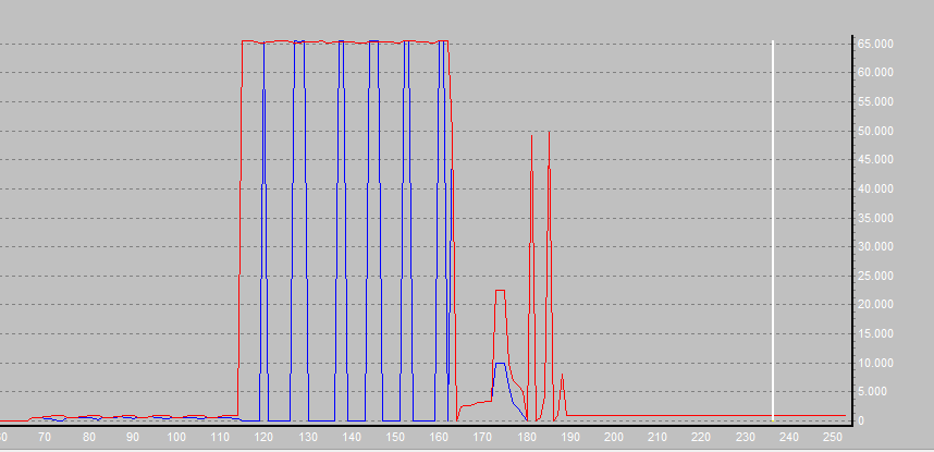

l'arricchimento è esagerato e hai qualche punto in negativo
la curva a 7a5a4 cos'è?
ai limitatori puoi dare qualcosina in più
Ciao JoyHF grazie per avermi dedicato il tuo tempo.Sinceramente non lo so nemmeno io cos è quella curva...l ho trovata in quel modo..
Un altra cosa : dove sono i punti in negativo??
Grazie
ci sono 2 punti in negativo uno per ogni curva di arricchimento
la curva che hai segnalato tu non ho idea di cosa sia
