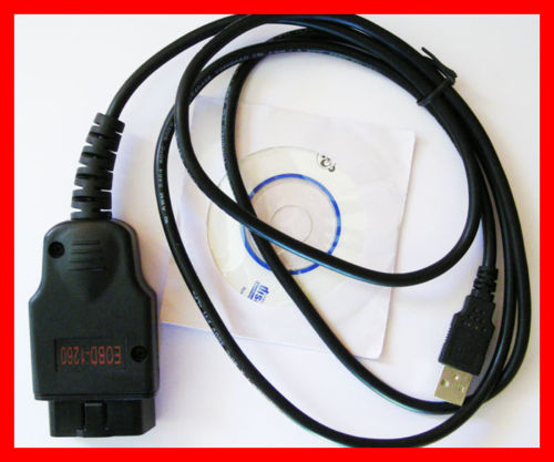

Ciao a tutti, vorrei sapere dato che sono inesperto ancora del settore come si fa a far leggere al pc il mio cavetto EOBD che ho acquistato di recente. In pratica mi da problemi con i driver e non lo istalla e quindi non posso usarlo perchè è come se non stesse collegato non lo legge proprio.. :( help!
Trattasi di Galletto 1260, è un cavo inaffidabile quindi devi stare molto attento! x i driver collega la periferica con pc connesso ad internet e fai la ricerca online x l'installazione dei driver FTDI più aggiornati (quindi senza cd) e poi installa il suo software (il NewSerial).
Scusami tony ma una volta copiata la cartella del galletto 1260 in (C:) il software "New Serial" ha bisogno di installazioni? perchè a me parte direttamente senza ne installazione ne niente. e poi un cavo diciamo affidabile quale potrebbe essere??
