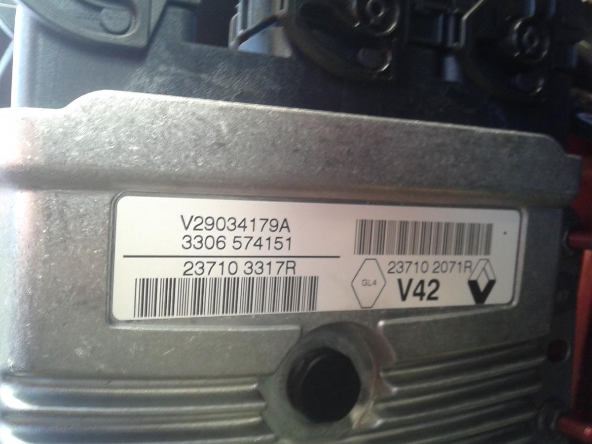

Ciao a tutti,
ho provato a leggere qs ecu con gallo v53 in seriale con driver clio 3 1200 sim32 ma nulla...
Si può farla a banco?
Allego foto ecu
Grazie
post-17202-0-95000000-1397073388_thumb.j
Ospite eiemax3
In realtà quella non monta sim32, ma dovrebbe montare una valeo v40, con micro renesas. Quindi forse puoi leggerla in jtag, ma per ora ancora non vedo molte info in giro
Ospite eiemax3
E comunque se anche fosse la sim32 si può leggere in jtag
