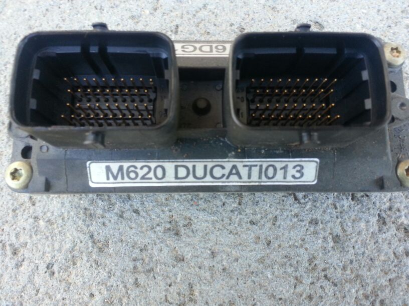

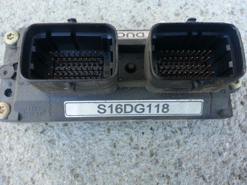

Salve,
qualcuno sa con quale software si esegue la scodifica della centralina in oggetto?
La moto in questione e' una Ducati monster, che dopo un incidente si e' fracassato il quadro strumenti e la centralina immobilizer.
vi allego le foto della centralina.
Aspetto vostri consigli
Saluti

questa è una centralina 59m se hai solo l'mpps la puoi fare ti leggi il file e la sua grandezza è di 256kb poi con un qualsiasi programma anche con ecm sposti solo un bit da 01 lo passi a 00 e hai fatto la totale e la moto ti parte anche senza quadro quando leggi il file postalo qui e se non ce la fai te lo faccio e lo riscrivi per qualsiasi cosa domanda
