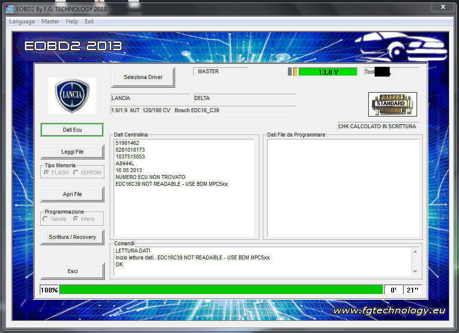

Ciao, ti capitò proprio una delle 2 auto che non si leggono.
Comunque non ci avrai fatto caso, ma quando fai Dati Ecu col gallo, identifica e dice che la lettura è possibile solo in BDM.
Almeno su Delta fà così
