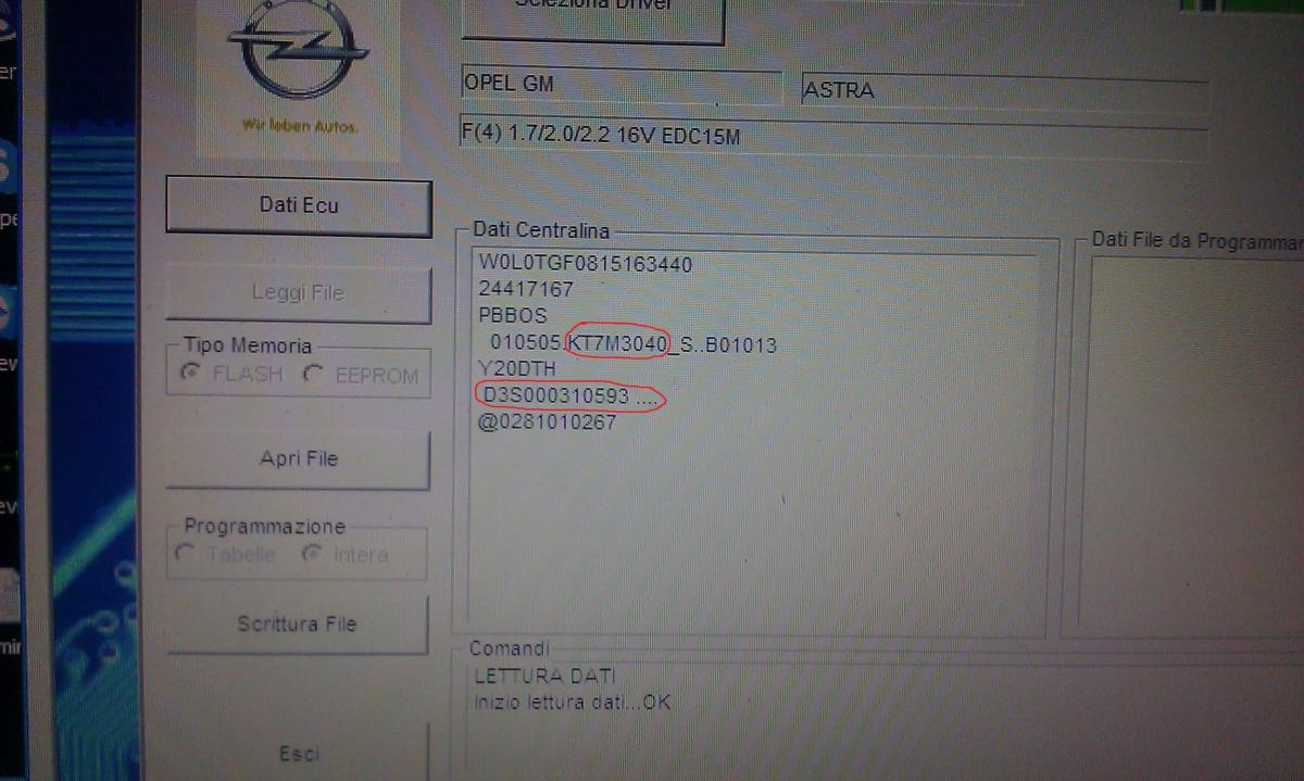

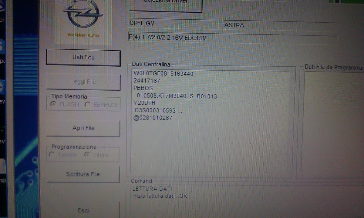

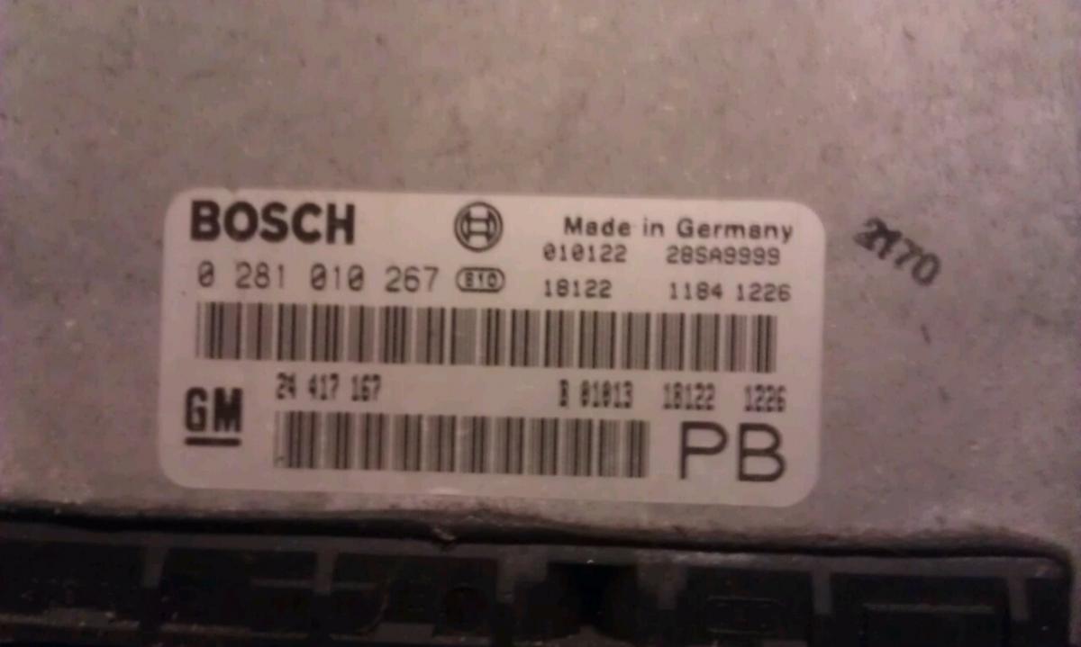

eobdexpression Inviato 2 Aprile 2014 Inviato 2 Aprile 2014 Salve a tutti cerco file originale per opel astra del 2001 con ecu bosch edc15m................... Vi allego i dati ecu Grazie a tutti in anticipo
andrea.motors autoff.mecc. Inviato 2 Aprile 2014 Inviato 2 Aprile 2014 con codice 0267 ho la doppia eeprom, high e low separate, lette a banco

eobdexpression Inviato 3 Aprile 2014 Autore Inviato 3 Aprile 2014 ti consiglio di montare provvisoriamente un pompetta manuale che cosi carichi l'impianto gasolio Ciao il problema è il file caricato che pur avendo stesso hw e sw non ha i codici della pompa uguali pertanto se non metto il suo file originale visto le differenze dei dati ecu prima della scrittura e dopo la macchina non partirà mai ora quello che chiedo e se qualcuno di voi ha questo file
eobdexpression Inviato 3 Aprile 2014 Autore Inviato 3 Aprile 2014 Il file che a me serve deve corrispondere hai seguenti dati ecu: 24417167 PBBOS 010505.KT7M3040_S..B01013 Y20DTH D3S000310593 .... @0281010267 se trovo questo file la macchina deve ripartire....... Grazie a tutti coloro che si metteranno a disposizione.

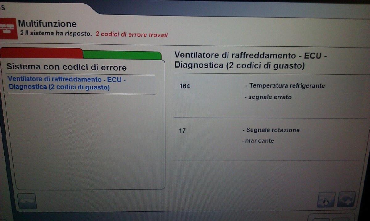

eobdexpression Inviato 4 Aprile 2014 Autore Inviato 4 Aprile 2014 Resoconto della situazione ad oggi questa vettura mi sta facendo impazzire ho messo file con stesso hw e sw e nessuno che corrisponda ai dati reali della ecu iniziali prima della scrittura, ed ho provato persino in pin out a caricargli i file ma nulla da fare, in diagnosi da sempre l'errore accendendosi la spia gialla fissa che non vuole andarsene della ventola e mi da i seguenti errori tra i quali in multifunzione con diagnosi autocom ventilatore di raffreddamento -ECU- codice guasto n17 che indica un segnale di rotazione mancante incancellabile mentre senmpre nella sezione multifunzione nella voce ventilatore di raffreddamento -ECU- il codice guasto numero 164 che corrisponde alla temperatura refrigerante segnale errato me lo cancella ma fino adesso ripeto che non capisco quale sia arrivato a questo punto il problema e ripeto che ne ho fatte alcune di centraline simili e mai avuto rogne mentre quest'auto è diventata un incubo e non so fino a quanto possa durare...... Allego adesso gli screen in diagnosi e della ecu esterna con tanto di codice se magari qualcuno di voi sa quale potrebbe essere il problema mi sarà di grande aiuto.....................

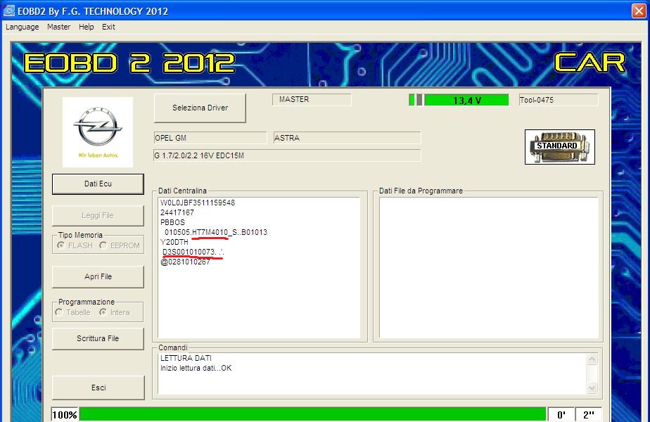

eobdexpression Inviato 5 Aprile 2014 Autore Inviato 5 Aprile 2014 Ed un'altra cosa che ho dimenticato di dire che dopo la scrittura del primo file nei dati ecu oltre a cambiare il codice dopo la dicitura D3 e la lettera HT73040_S..B01013 anzichè KT73040_S..B01013 si è modificato il numero di telaio vettura che al posto di essere W0L0TGF0815163440 è passato a W0L0JBF3511159548
eobdexpression Inviato 5 Aprile 2014 Autore Inviato 5 Aprile 2014 Ecco a voi in allegato le differenze dei dati ecu prima e dopo la scrittura in allegato

eobdexpression Inviato 6 Aprile 2014 Autore Inviato 6 Aprile 2014 per capirci bene, problemi sulla macchina non c'erano poi hai scritto, e la macchina non e partita più? oppure avevi già problemi sulla macchina? No no la macchina stava messa bene ho solo letto i dati ecu procurato il file ori con hw e sw identico per come sempre ho fatto e dopo la scrittura wualàààààààààà non è partita più e facendo i dati ecu con il gallo v2 successivamente alla scrittura me ne sono accorto delle differenze del codice telaio e alcuni altri codici per il resto comunque tutto uguale hardaware software ripeto perfettamente identici ...Ma la cosa più strana è che non è la prima che faccio tra zafira ed astra mai avuto nessun problema del tipo e ripeto non ci sto capendo relamente cosa sia potutto succedere

eobdexpression Inviato 8 Aprile 2014 Autore Inviato 8 Aprile 2014 ok Ciao ho provato a scrivere il file come hai detto tu ma nulla da fare da quando ho scritto il primo file se vedi nei post allegati precedentemente, mi ha cambiato il codice del telaio, il codice nei dati ecu da 010505.KTM3040S..B01013 a 010505.HTM4010S..B01013 pur avendo stesso hw e sw è la cosa più incredibile e che compare la solita spia gialla con la ventola stampata che non se ne va pur staccando la ecu dall'auto ed accendendo il quadro ed in diagnosi mi da errore 17 in Multifunzione con diagnosi autocom categoria ventilatore di raffreddamento -ECU- Diagnostica codice errore n 17 Segnale Rotazione Mancante.................... Adesso con il file datomi da un amico mio nei dati ecu almeno l'unica cosa che si è modificata ritornando a come era originariamente è stata la dicitura 010505.HTM4010S..B01013 che è ritornata a 010505.KTM3040S..B01013...............Misteri elettronici bohhhhh non so a cosa pensare adesso opto probabilmente a rivedere il sensore fase giri magari è lui il problema...... Tu che ne pensi? Avresti modo di procurarmi una serie di file ori buoni con stesso hw e sw da farmi provare?? Grazie tante dell'interessamento prestato nei miei confronti.................
eobdexpression Inviato 8 Aprile 2014 Autore Inviato 8 Aprile 2014 ok E poi dimenticavo anche che il tuo file ori postato porta le seguenti diciture aprendolo con software in esadecimale .'..~...Ö.24417167 PBÃÿÿHT7M4010_S..B01013Y20DTH D3Ã.@0281010267 Pertanto non è lui se vedi bene ci sta HTM4010_S mentre il file originale che a me interessa deve essere con le diciture KTM3040S quindi non va bene

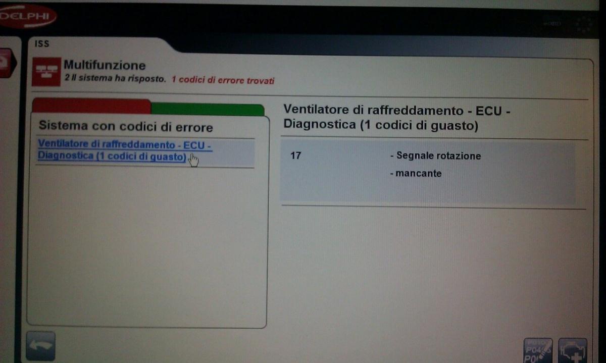

eobdexpression Inviato 8 Aprile 2014 Autore Inviato 8 Aprile 2014 inizia a vedere se parte Ciao genlig niente da fare ho caricato il file mix ma non parte da sempre quella spia gialla con la ventola disegnata ed il simbolo del tipo radiatore che rimane fissa e non se ne va poi collegando la diagnosi mi da sempre quell'errore incancellabile in multifunzione-ventilatore di raffreddamento -ecu- diagnostica-n17 segnale rotazione mancante
