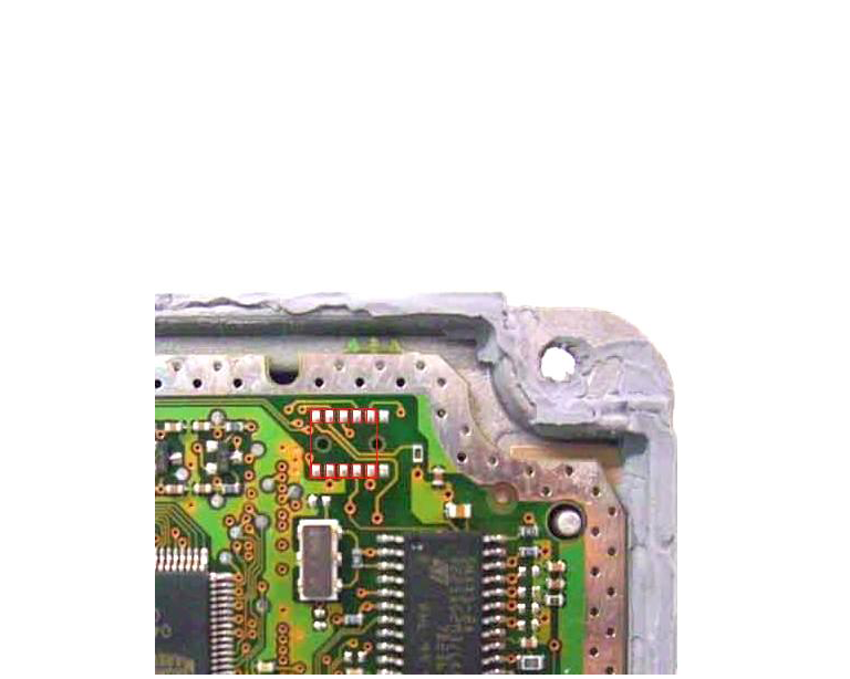

In pratica sulla guida PDf del galletto spiega come alimentare la ecu dai PIN esterni e ci siamo,
Spiega come collegarsi alla porta BDM della ecu ma fa riferimento a coloro che salderanni i PIN STRIP sulle piazzole.

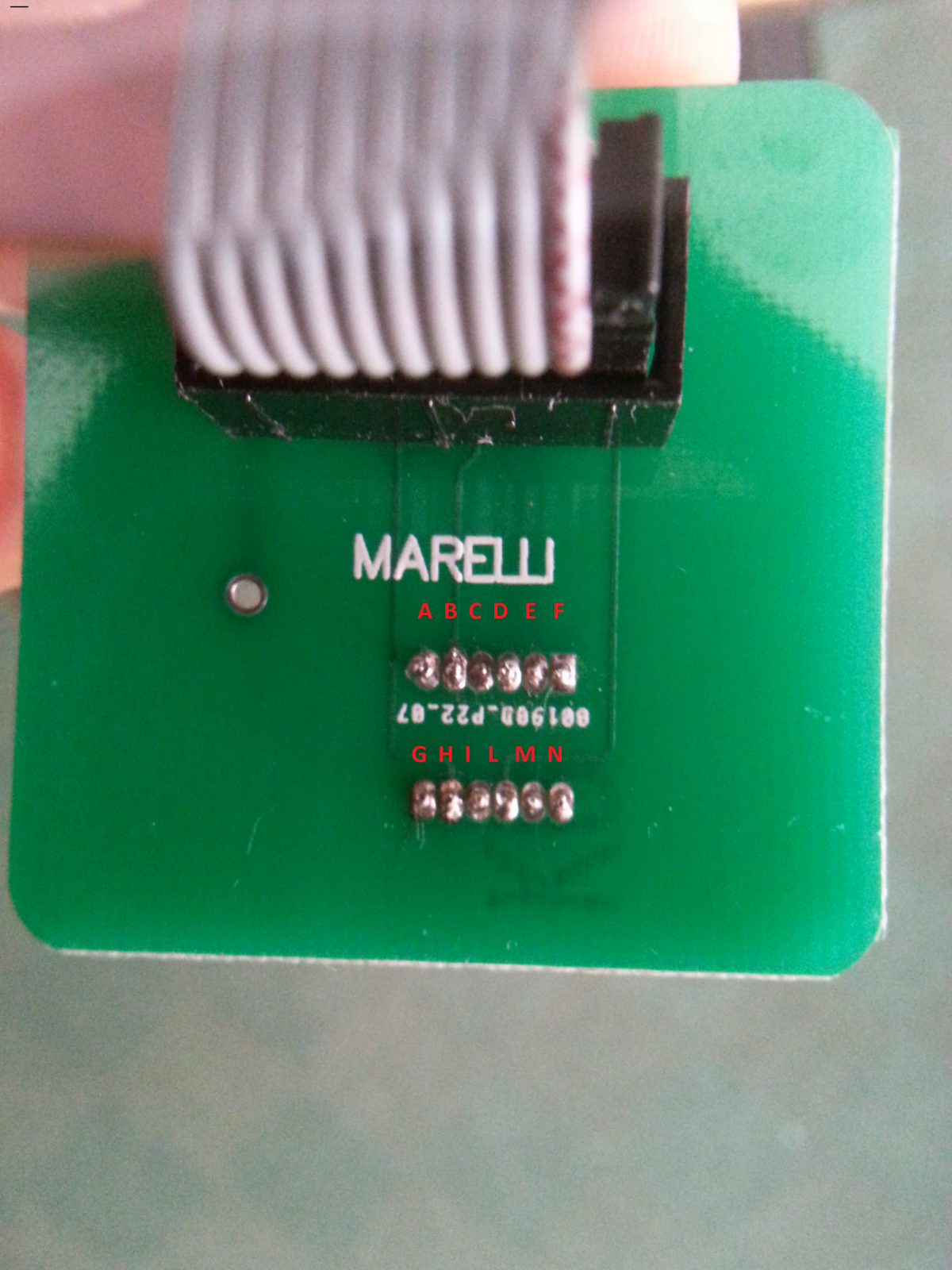

Io devo usare invece lo schedino marelli con aghi a molla e non so con quale verso andarlo a posizionare.
Ovviamente so che bisogna dissaldare la resistenza specificata.
Allego la foto della porta BDM e dello schedino.
Come riferimento ho messo delle lettere sui vari PIN in modo da poter formulare le istruzioni chiaramente.
Se qualcuno e' cosi gentile da spiegarmi il collegamento ne sarei davvero grato e potrei un domani condividere i file letti in BDM sul forum.

io non ho il gallo, ma il bdm cmd  e la leggo con schedino, il collegamento è come hai messo le foto e come se prendi lo schedino che hai postato e lo piazzi sopra  senza girarlo.
La spina di collegamento dello schedino deve essere esterna alla ecu.
mi raccomando  toglio la resistenza.
