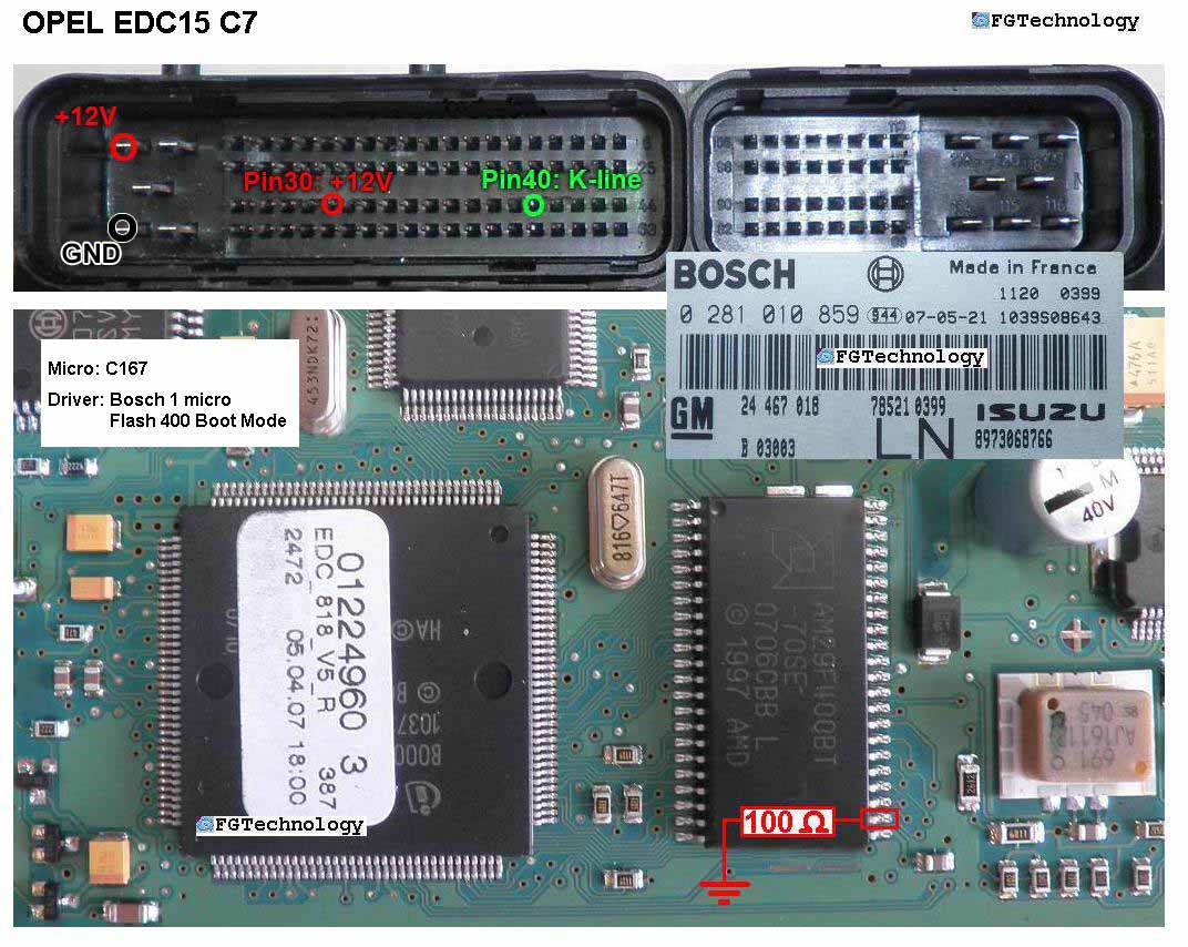

sumi1 Inviato 19 Marzo 2014 Inviato 19 Marzo 2014 Se e edc15c7 io dissaldo eprom e lo leggo a banco cosi, ma senza metterla in boot sollo 12 volt,negativo e kline

nikolas Inviato 19 Marzo 2014 Autore Inviato 19 Marzo 2014 ho provato con il fg come da tuo schema ma senza dissaldare ma leggerla in boot ma riesco a fare id ma non riesco a leggere la flash
sumi1 Inviato 20 Marzo 2014 Inviato 20 Marzo 2014 - rimuovere la EEPROM 95P08 e riprovare ad effettuare la lettura della FLASH dopo te lo legge a 100%.Io faccio delle prove con una ecu edc15c7 per testare le interfacce
sumi1 Inviato 20 Marzo 2014 Inviato 20 Marzo 2014 se non dissaldi eprom non lo poi leggere a banco cosi ,prova in boot come dice galletto 2
