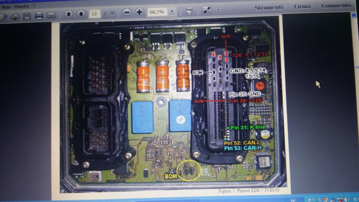

Dovrei leggere la ecu in oggetto nei documenti fgtech vedo che ha il pinout e bdm volevo sapere se andavano insieme oppure potevi scegliere o il collegamento con i fili oppure il bdm con relativo schedino? Grazie
post-6971-0-93289000-1393746426_thumb.jp
ho provato a collegare k-line e l'alimentazione come in figura tralasciando quelle per bdm......ma purtroppo non mi identifica la ecu.......Avete suggerimenti??
grazie
