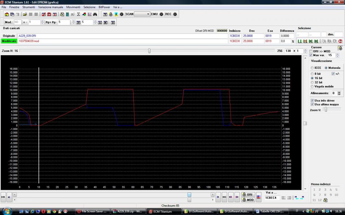

Allora dopo aver studiato la vecchia 147 rimappata fai da te con soddisfazione ora che capisco qualcosa in più vi posto la mappa mod di questo preparatore (500 eurozzi). Per ora non voglio dire baggianate e lascio a voi più esperti un giudizio.....
Oltre alle mod che potete vedere tramite driver allego screen  delle mod che sono fuori driver per chiedervi che cosa significano. Vi informo che la principale ragione per cui ho rimappato era egr off e defap (ditemi se sono fatti correttamente) ma poi ho chiesto anche un pò di brio in più.

Dpf off ok.
Ciao Enzo mi pare che il dpf sia stato processato con volta, ma ho il dubbio se sono anche state anche cancellate le tabelle dtc (ovvero se ho un avaria diversa dal dpf vengo avvisato o no?)
ok col pc si apre e vedo che appunto è di 2 mb, mentre presumo che se faccio la lettura della mappa con mpps mi salta fuori un file .bin da 1 mb. quindi? è una mappa incompleta quella letta con mpps ?
mpps legge file da 2Mb su edc16c39 e non da 1 Mb!
dtc disattivati. sia volta che ecusafe azzerano i dtc.
Ma tutti dtc anche quelli che non inerenti al sistema fap? Perchè in tal caso come letto in altre discussioni rimetto ori e porto lo switch on off del dpf a 0 che dovrebbe eliminare solo la presenza di fap e sonda

si, tutti i dtc inerenti al dpf e sistema iniezione, rail.
Preso da altra discussione del forum:
1DE432-questo e il bit switch off FAP .Su altre macchine lo potete trovare con valore 2.(guardare in 8 bit)
0- dpf off sonda off
1 - dfp on sonda bona
2- dpf off sonda on
Enzo ci puoi confermare l'esattezza di questo? Cioè mettendo a zero questo bit cambiamo allestimento alla car da vettura con dpf a vettura senza? Senza quindi toccare le taabelle dtc? Grazie
