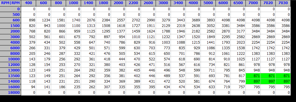

In riferimento a questo file: http://www.ecu-tuning.it/home/topic/8308-cerco-file-ori-alfa-147-jtd-488-060/
Nelle mappe iniezione si nota che a 65 / 70 mm per valori di pressione rail a 1350 verso 1400 il tempo AUMENTA anzichè diminuire, cosa che logicamente non ha senso.
Le uniche spiegazioni sono:
- L'iniettore in quelle determinate condizioni ha effettivamente bisogno di più tempo per iniettare la stessa qta di gasolio a 1400 bar rispetto a 1350.
- Per una qualche oscura ragione di mappa o per ottenere una determinata risposta si è scelto di inserire un valore che ha poco senso.
Secondo voi com'è la situazione?
Perchè al momento ho portato il rail a 1400 e non vorrei che la cosa fosse controproducente!

Si, solo per valori di gasolio 65 / 70, mappa ori, come mamma alfa l'ha fatta!

No no, io parlo del file originale!

Ho chiesto anche su altri forum, mi è stato detto che appunto perchè quella zona della mappa tempi da originale non viene letta è possibile che non sia stata calibrata. Comunque se qualcuno ha qualcosa da aggiungere sono tutto orecchie, anche perchè a quanto ho visto la mappa tempi è uguale per tutte le 147 jtd 115, quindi magari interessa anche ad altri!
