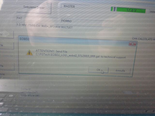

salve amici oggi dovevo fare un fiat fiorino 1.3 mtj 75cv del 2010 allora inserisco lo spinotto del mio gallo v51 che finora non mia mai tradito , voltaggio ok faccio dati ecu e mi esce un errore che non vi so descrivere allego la foto se qualcuno a già avuto questo problema mi faccia sapere devo leggere per forza con gallo perche non o altri mezzi a disposizione fatemi sapere grazie anticipato

La lettura seriale nn è detto neanche che la fai col v53 perché su alcuni sw delle 8df ti fa solo id e poi ti richiede la lettura in jtag già provato proprio su fiorino del 2010

ovvio, facendo la lettura in virtual, dipende se ha il file ori nella sua banca dati. Nel caso in cui l'ori non è presente, o effettui la lettura in jtag, o rimedi l'ori diversamente (i files della banca dati alien solitamente sono perfettamente compatibili)
