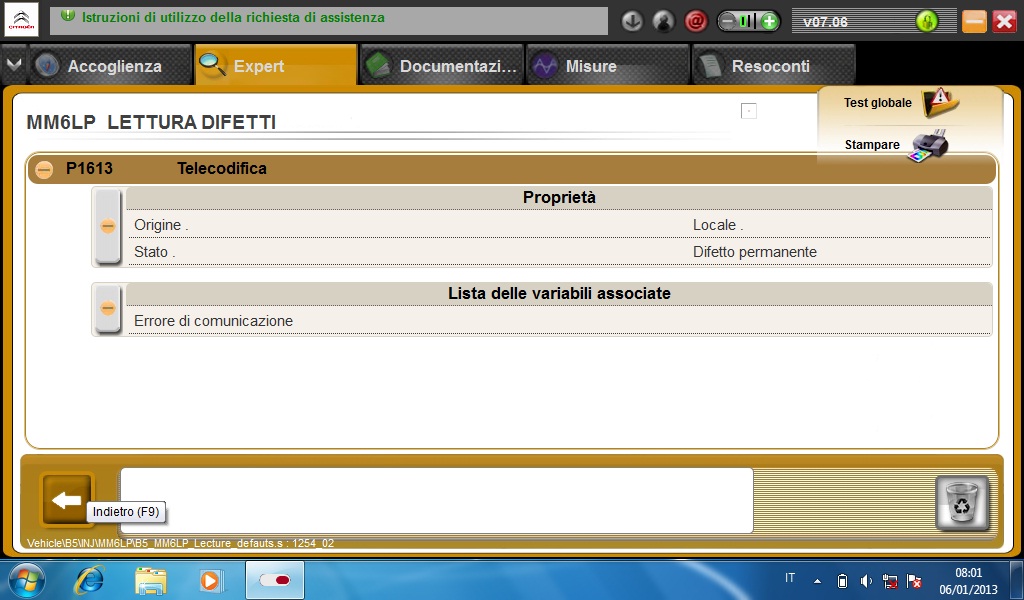

sumi1 Inviato 23 Febbraio 2014 Autore Inviato 23 Febbraio 2014 grazie lo fatto anche io ma forse o sbagliato cualcosa .Adeso lo riconosce da obd ma cello erore p1613,forse o sbagliato qualcosa,Stasera provo il tuo.
ALFONSO-76 Inviato 23 Febbraio 2014 Inviato 23 Febbraio 2014 grazie lo fatto anche io ma forse o sbagliato cualcosa .Adeso lo riconosce da obd ma cello erore p1613,forse o sbagliato qualcosa,Stasera provo il tuo. si tu lo vevevi ricostruito con il file mod e mancavano delle parti centrali al file , scrivi quello che a postato marco -90 che va perfettamente bene ..
sumi1 Inviato 23 Febbraio 2014 Autore Inviato 23 Febbraio 2014 Ok provo domani anche quello ,grazie.Oggi o riscritto da obd ultimo mod con magpro ma non parte ugualle.Con autocom non posso cancellare errore p1613,domani provo con lexia.Ciao a tutti

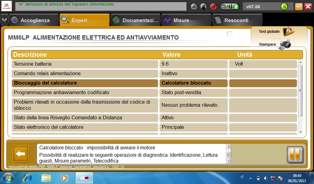

sumi1 Inviato 23 Febbraio 2014 Autore Inviato 23 Febbraio 2014 O provato oggi con lexia e mi da ecu blocata come nella foto.Se qualcuno a un file vergine da 576 kb vorei provare .Grazie la bateria prima era 12 volt,la foto lo fatto dopo 2 ore di prove..

sumi1 Inviato 24 Febbraio 2014 Autore Inviato 24 Febbraio 2014 Si grazie o scritto anche tuo marco ma le citroen sono strane....era identico con quello che avevo,o provato anche a scodificare e scrivere di nuovo in boot ma non partiva.Mi sono salvato con lexia,o fatto riprogrammazione calcuolatore e poi e partita a primo colpo.Con le citroen non si scherza ma lexia a fatto il suo .Importante avere il codice da 4 cifre se no si rimane a piedi. Si po chiudere
