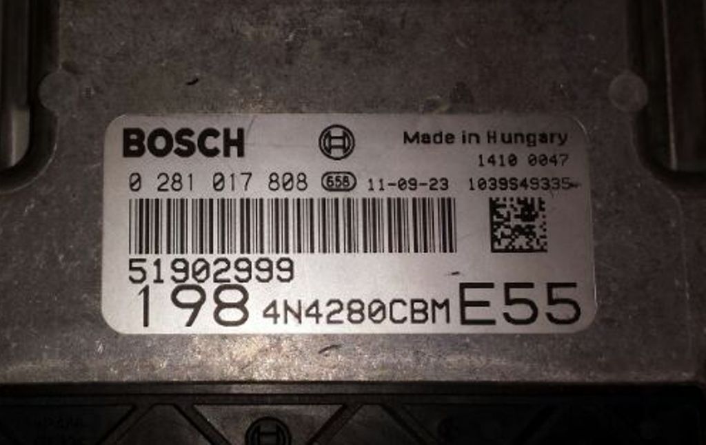

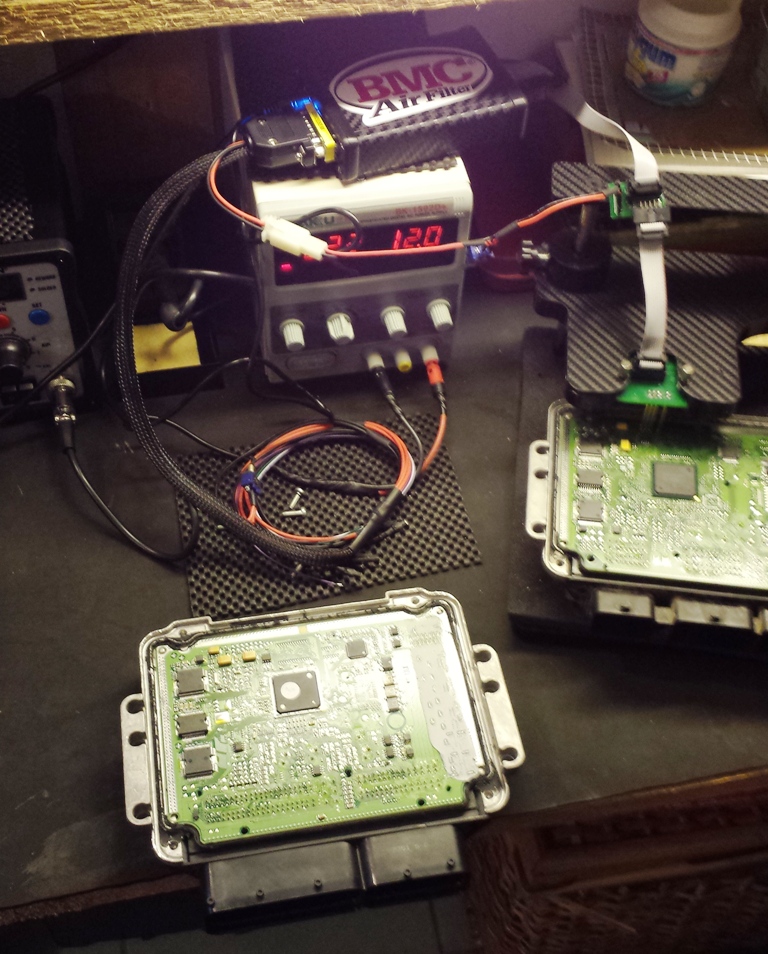

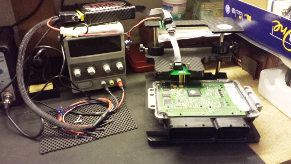

ho solamente collegato il bdm, ho cliccato su connect, mi è apparso il messaggio "ecu non riconosciuta" e poi il classico errore fgtech contattare l'assistenza...
sono uscito e poi ho rimesso la centralina nell'auto ma non parte...
mi appare la spia con disegnata l'auto chiusa in un luccheto, che cazz è?
ho collegato la diagnosi autocom ma non mi fa entrare nella centralina!

come mai non hai provato a leggerla come ti avevo detto e hai proseguito in bdm?
certo, operare in bdm è la cosa migliore, ma è pur vero che sulle edc16, se si sbaglia a connettere qualche pin, si possono fare bei pasticci, dato che l'alimentazione viene data direttamente dagli stessi e, in caso di errato collegamento (e sbagliare è più facile di quanto si possa credere) può voler dire bruciare la ecu
i pin non li ho sbagliati sicuro..
anche perche prima avevo fatto una prova su una edc16c34 ed è andata a buon fine sia lettura che scrittura...
sto pensando che magari aprendola rotto o portato via qualche pista!
oggi la esamino attentamente al sole
