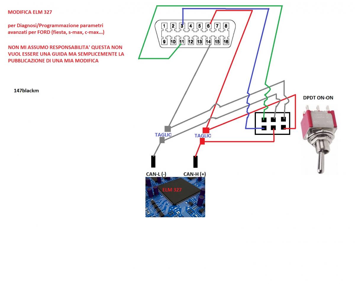

Modifica Elm Per Diagnosi/programmazione Parametri Avanzati Ford
Vi allego una modifica che ho fatto all'ELM per poter diagnosticare/settare parametri avanzati (tipo vagcom per gruppo vag) delle vetture FORD (fiesta, s-max, c-max, focus ecc....)
Non vuol essere una guida non mi assumo alcuna responsabilità, ma solo la pubblicazione di una mia modifica.

Scusate non ho allegato il file
post-9722-0-96698900-1392740636_thumb.jp

Segui lo schema per il taglio dei cavi, la modifica è molto semplice, io ho realizzato anche l'elm con switch per passaggio ad adattare gruppo Fiat A1-2-3
