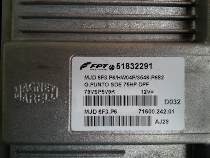

questa è la foto della centralina......... grazie ancora

Se la prendi dallo sfascio devi trovarla con lo stesso hw e mettere su un file vergine con il sw che ti interessa, per dire che una ecu si è bruciata si deve risalire al lavoro effettuato
Salve grazie x le risposta il lavoro che ho fatto una volta che la macchina non dava nemmeno l impulso attraverso il motorino di avviamento quindi giravi la chiave e non si sentiva nemmeno una mosca volare è stata smontare la centralina è cercare di entrare tramite bdm, ma niente e poi ho provato la e2p... Scusate la domanda indiscreta ma il num hardware qual è precisamente nella sigla? Sempre nella e2p della nuova centralina metterò il mio file vergine giusto? Grazie ancora x la disponibilità

Si la diagnosi l ho fatta prima di smontare la centralina e mi data centralina assente....l unica cosa è prendere un altra centralina.....scusami enzo ma il numero hardware mjd6f3 basta o ci devono essere altri numeri?
C'è ne sono altri e se hai fortuna di trovarle con tutti i codici uguali ti eviti un po' di lavoro
Tipo ne ho trovata una con numero hardware MJD6F3.P6/HW04P uguale alla mia ma per il resto c'è qualcosa di diverso è di una grande punto 1.3 però la novanta cavalli mettendogli sopra alla micro e alla flash in bdm il file vergine e scodificando l'e2p riesco nell'inpresa? grazie per la risp.
si se è lo stesso hw cioè quel numero  04p , scrivici un backup completo e una 2ep parziale e la car deve andare in moto.. sempre se la 2ep e scodificata per bene e sempre se il guasto sta nella ecu ...
