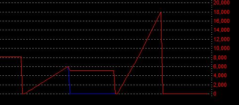

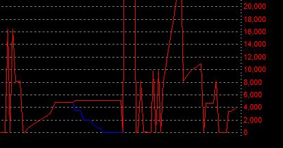

Gia' per ravivare questo bel thread,
ho visto che' tante volte i software per dpf off (swift, volt, ecus) portano certi panettoni al valore dec 5140 o esa 1414
come qua sotto in foto:
post-5321-0-66701000-1394982511_thumb.jp
post-5321-0-83373500-1394982529_thumb.jp
Qualcuno sa' giusto a cosa serve questa modifica ?
