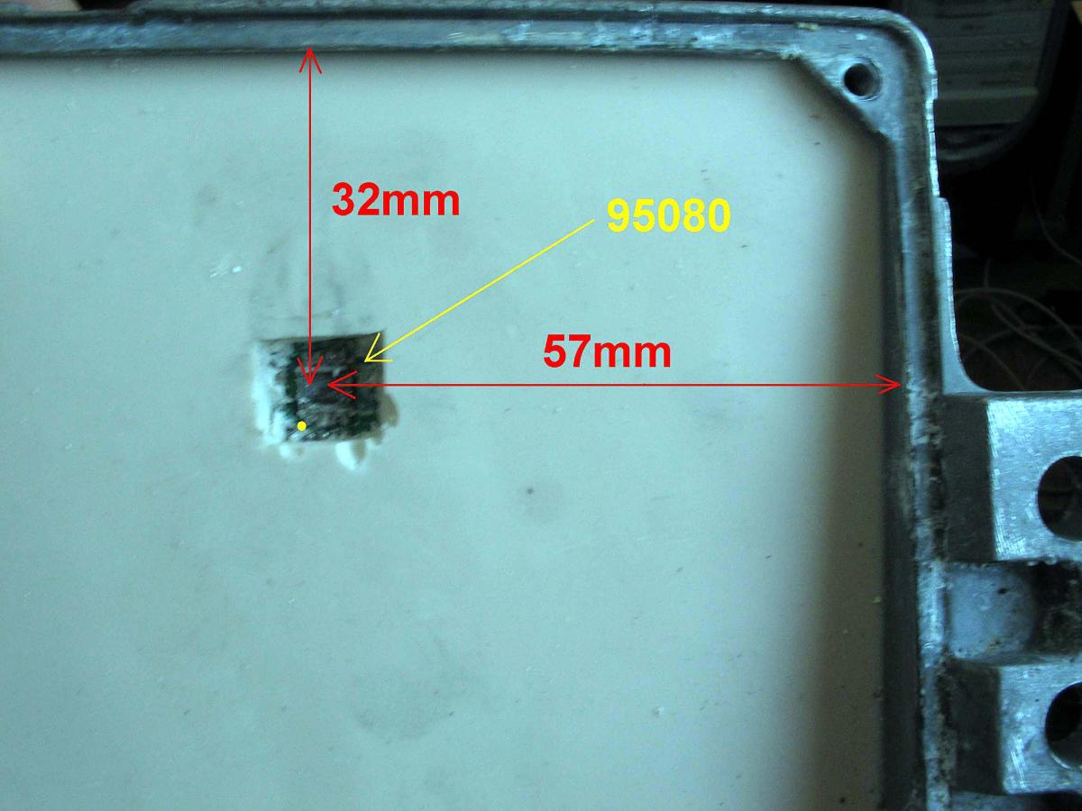

Ciao devi aprire la Ecu e leggere la 95080 ti allego una foto per renderti un idea,
post-7289-0-17925500-1392330661_thumb.jp
Poi postaci il file si può fare in parziale se non la devi rimontare su un auto da strada tagli i fili F3 e F4 dell immo in modo che non si riprenda il codice e vai in totale.
un saluto

Ciao o eseguito il foro sulla cera che mi ai postato tu in foto ora come devo leggerla ???? Credevo di trovare una micro da dissaldare ma ci sono solo delle piedinature come devo collegare ??
Ma sono a 8 pin..posta una foto
guarda dovresti trovarti una e2p
post-7289-0-98348600-1392470181_thumb.jp

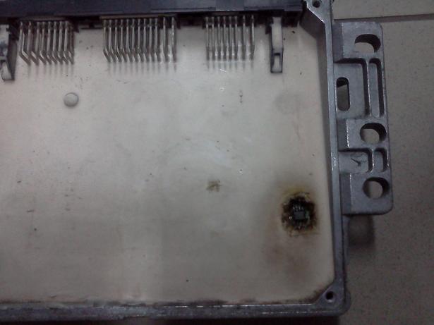

si lo trovata lo dissaldata  ma e successo un danno  :oops:  :oops: sie rotta appena lo tirata perche la resina era anche disotto appena lo dissaldata sie rotta in due la memoria cmq o comprato online una m95080 il problema ora e che mi serve il file ori per processarlo e scriverlo sula eprom puoi aiutarmi a trovarlo ???

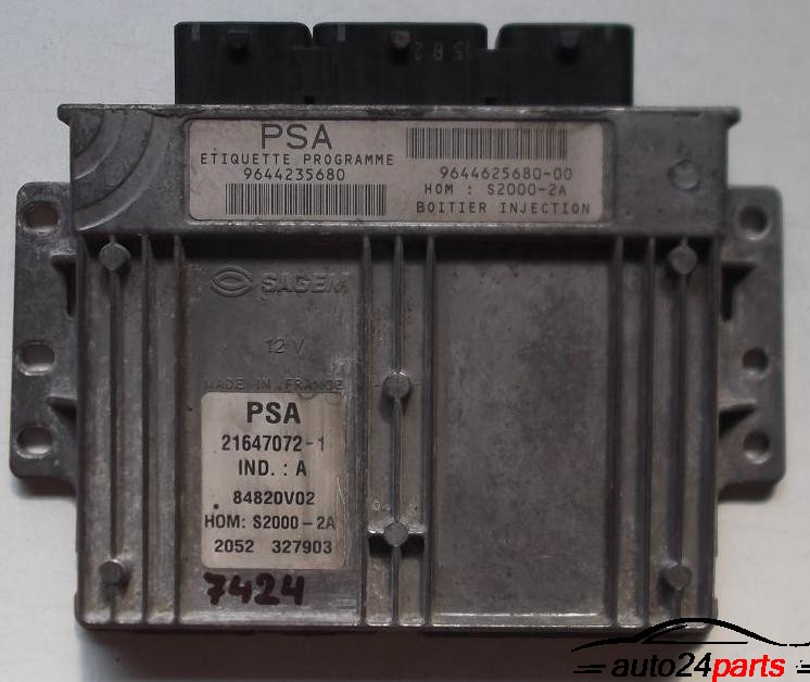

una domanda vedo che nella foto che hai allegato c'è autopart 24 ma è la tua foto originale perchè per recuperare il file mi sono basato sui numeri 9644625680 00 che ho trovato nella foto fammi sapere ciao

non è uguale a quella della foto che hai postato ecco perchè la memoria si trovava in un altra posizione comunque vedo se trovo qualcosa
Hai solo questi di seriali???postami una foto

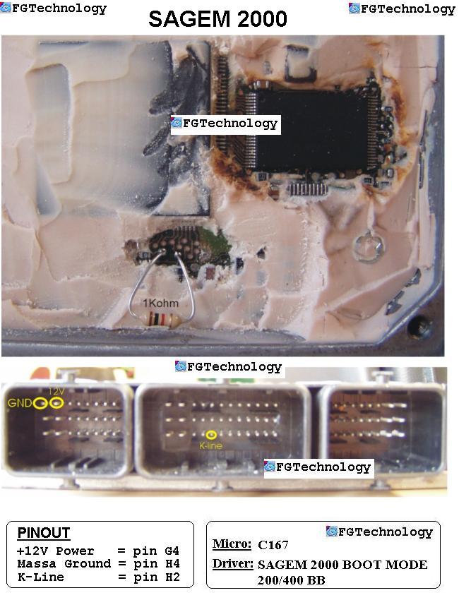

ok su la ri mappatura cosa mi consigli ?? ai foto del eprom da modificare ??? magari ci spostiamo nel altra sezione io avevo fatto un post tempo fa ce scritto come leggere 106 centralina sagem ecc ecc se ai qualche foto postala li grazie poi se ai contatto fbk ti vorrei aginugere agli amici ;)
La leggi con il Gallo V2 in bootmode
ecco l'immagine
post-7289-0-17813100-1392806979_thumb.jp
