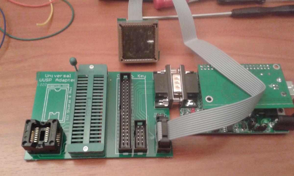

se ho capito collego PC-CAVO USB-UPA poi prendo i pin come da schema e li saldo sul micro, i file vergine x quale auto sono? io dovrei scodificare una panda 900 posso scriverli? e poi togliere la presa della scatola code prima di mettere in moto giusto?
I file sono  uno per le 16f   e l altro per le 8f, la tua se non erro non è una 16f ?
Fatta la scodifica, togli la presa alla centralina code.
