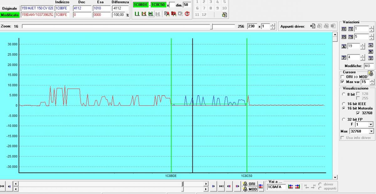

Ciao ragazzi,
volevo sapere un vostro parere in merito a questa mappa, ho eliminato EGR a mano e DPF con volta potete verificare ke sia tutto ok?....
x quanto riguarda le modifiche possono andare, o forse sono un po' altino....
Grazie!!

per me adesso è piu ragionevole quello che hai fatto rispetto a quella mappa in cui abbiamo discusso abbastanza caldamente.... se ti interessa la mia opinione la mappa non è tutto sommato male ma potresti distribuire un po meglio la macchina in basso, qualcosina in piu di coppia puoi pure dare sotto i 1700 giri e sopra i 3000, ma il turbo abbassalo perchè sono altissimi, queste macchine li gia rompono il turbo di proprio, portalo da un 70 ad un 150 punti progressivi.
Grazie fsae, ho distribuito volutamente la parte alta in quanto a basso ho problemi con la frizione, il turbo forse e' meglio abbassarlo hai ragione, ma gia' da prima ke avevo una pressione a 1,6 nn mi corrispondeva al manometro interno quindi volevo vedere se alzandola un pokino in piu' avevo riscontro col manometro.... X il resto cosa ne pensate? Gli anticipi nn li ho toccati x il momento, provo a scriverla e vediamo come va? O rischio qualcosa?
Allora ragazzi, ho provato la mappa e forse c'e' qualcosa che nn va in quanto se affondo a tutto gas in accelerazione verso i 3000 giri l'auto si spegne di botto senza anomalie, tolgo la chiave e la rimetto e l'auto riparte.... Mi ci ha fatto 2 volte dopo di che ho rimesso la vecchia....
Da che cosa sara' dovuto?
Adesso ho rimesso la mappa precedente, sempre senza egr e dpf ma senza modifiche e l'auto va bene, quindi credo ke volta abbia processato bene.... Booo
prendi con le pinze quello che ti dico... ma questa dovrebbe essere una porzione di tabella DTC che va riportata ori (non so se ci sono altri bit)
attendi comunque una conferma
post-9535-0-01522100-1391866439_thumb.jp
Capisco ke nn e' ok la mappa, ma l'avaria, anche se nn segnalata, da cosa dipende da l'errata o non corretta rimozione del dpf oppure da qualcos'altro?
X farla ripartire devo togliere la chiave.... Altrimenti nn riparte...
X quanto riguarda il rail ho qualche dubbio xke' la mappa ke avevo prima aveva pressioni piu' alte e nn succedeva...

Allora ragazzi, x quanto riguarda la mappa ho riportato ori la porzione dtc e abbassato leggermente il rail.... Domani mattina posto la mappa e poi provo come va, anche se nutro dobbi sul fatto ke sia dovuto alla pressione rail...

Allora ragazzi, ho effettuato le modifiche del dtc e abbassato rail e leggermente turbo...problema apparentemente risolto, l'auto va bene ma la frizione che slitta non mi permette piu' di tanto di capire l'aumento di potenza....comunque rispetto alla mappa che mi avevano fatto già c'è un abisso con questa e penso ke di miglioramenti ancora da fare sono tanti, un passo alla volta cerchero' di migliorarla ma allo  stato attuale se non cambio la frizione è inutile apportare ulteriori modifiche.
Ho un dubbio pero' a cui non trovo risposta, ho portato da mappa la press turbo intorno ai 1,6 bar con picco di 1.62 , il barometro pero' non mi segna mai piu' di 1,5 possibile?...Puo' essere che non sia tarato in maniera corretta, mi conviene vedere da diagnosi giusto?...
