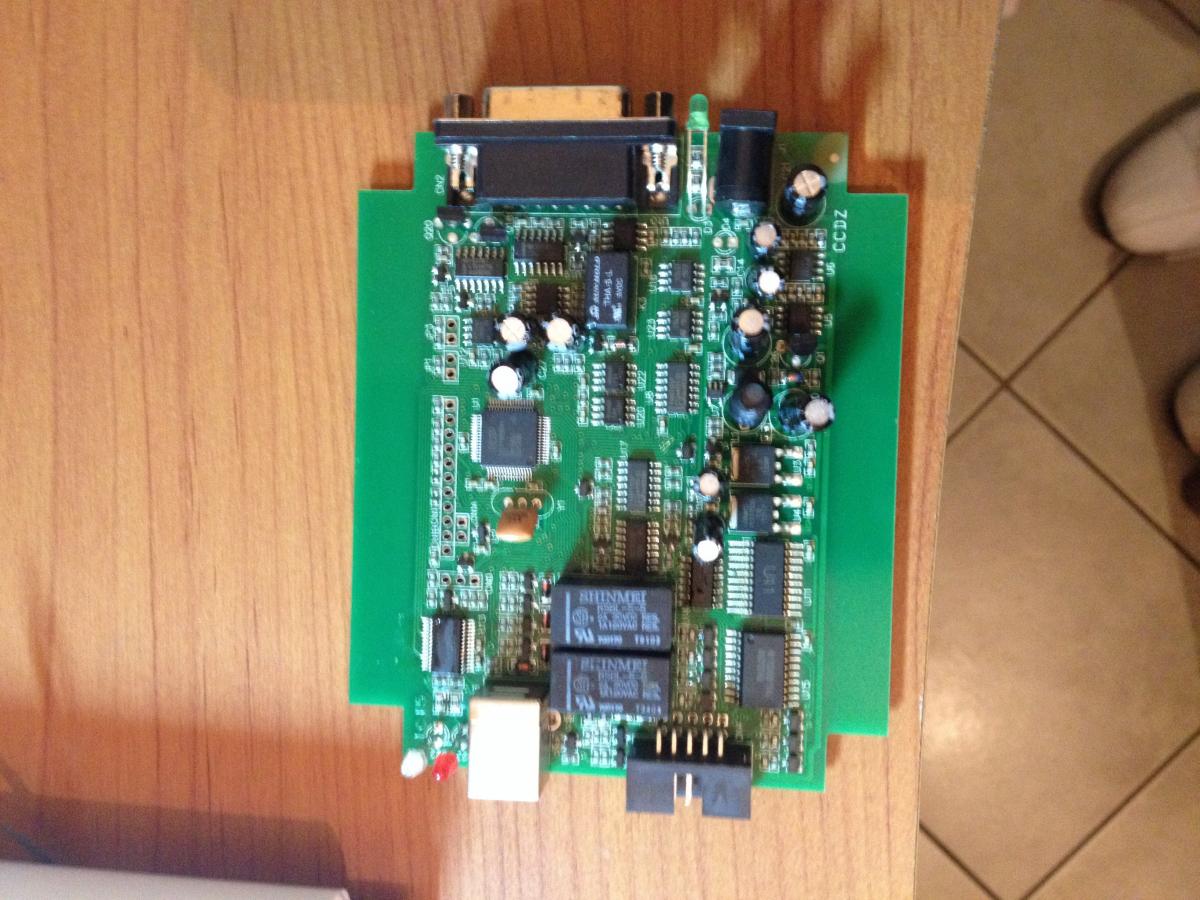

Ciao a tutti, ho collegato il v53 in bdm e non mi funziona.
Il v51, invece, dopo averlo modificato mi funziona bene... ci sarà qualche modifica da fare anche al 53?

ma anche a te è il gallo tutto nero senza scritte? purtroppo sono certo del fatto che non funziona perchè come era tutto collegato ho staccato il 53 e ho attaccato il 51: il primo non funzionava e il secondo si!
ho guardato le resistenza in ohm nei pressi della porta bdm, e sono anche visibili le sigle degli integrati
hef401bt - è uno solo e si trova nei pressi della porta dove si interfaccia il cavo obd
74hct125d - sono due
3h46 - sono tre
questi sono le prom da 14 pin... ma non saprei!
voi cosa avete all'interno del vostro?

io so che modificava i v51... ho aperto questo post proprio per vedere se altri hanno questo problema e se c'è qualcuno che sa come risolverlo
ho trovato questa informazione...
ho già apportato le modifiche, appena ho qualche nuova aggiorno il post
se nel frattempo qualcuno vorrà dire la sua è ben accetto

hai anche tu questi integrati 14 pin?
hef401bt
74hct125d
3h46
Ciao per apportare le modifiche al tuo su cosa ti sei basato? sei andato per confronto con uno che ha il bdm funzionante oppure trovato info in rete?
purtroppo no, ho trovato una informazione in rete e ho apportato la modifica che  consigliava
