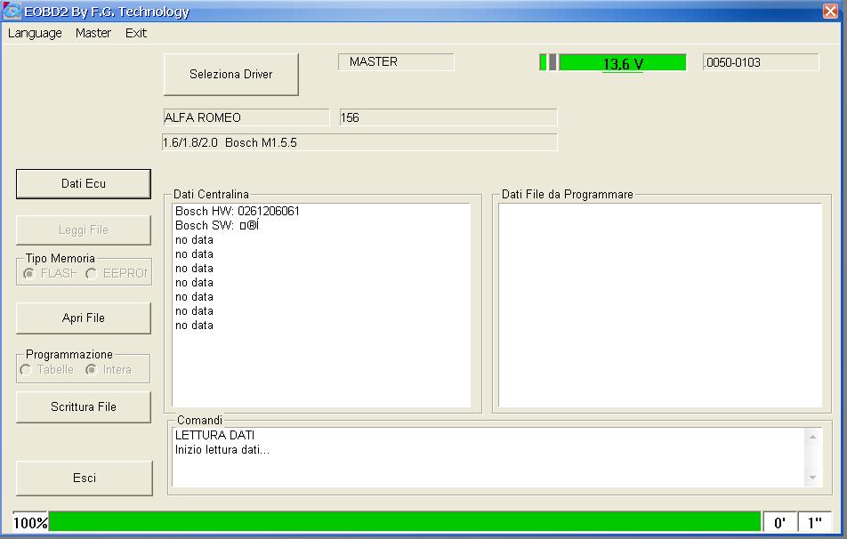

sapete il perché non riesco a leggere i dati ecu?

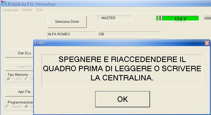

Mi da "spegnere e riaccendere il quadro prima di leggere o scrivere la centralina" (come da foto allegata) e poi
mi fa visualizzare:
Bosch HW: 0261206061
Bosch SW: ®Í
no data
no data
no data
no data
no data
no data
no data
Aiuto!!!!
Ho già provato più volte, sempre con lo stesso risultato...
Grazie

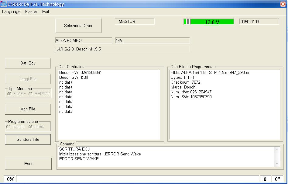

E il problema nella prima foto

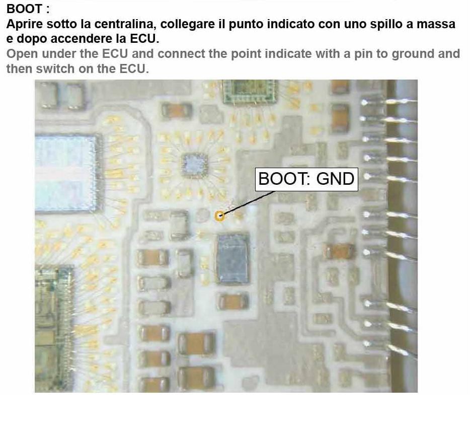

La centralina la scrivo a banco collegando 12v. pin 8-10-17-18 e gnd ai pin 23-29-33 e
K-line (cavo verde) al pin 11, mando in boot con gnd per 3 secondi come in foto 2
Ho notato che nei dati ECU legge: Bosch HW: 0261206061 ma il file ori Num. HW: 0261204947
Sbaglio qualche cosa io?
Grazie ancora per l'attenzione
