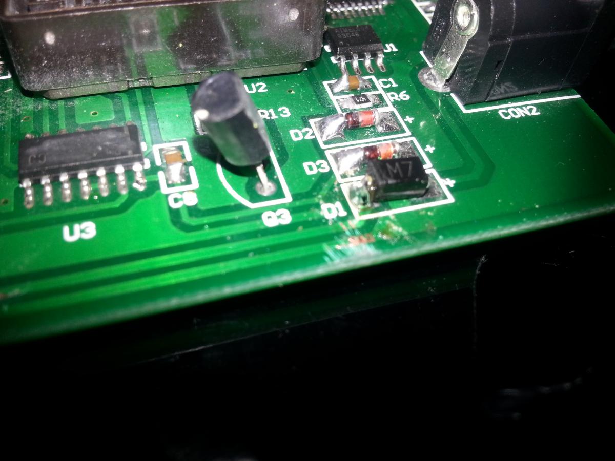

buonasera per chi ha questa problema io ho risolto cosi....in poco adesso allegando foto vi faro capire che nel circuito c'e un diodo col nome m7 e facile da trovare perche sta in mezzo alla pista dal positivo del jack 12v al rele in poche parole non e saldato bene sulla pista da un lato cosi bloccando la tensione li e non arrivando al relè dopo molto tempo che avevo questo errore ho risolto cosi.....parlo della mia esperienza tutto installato driver e software attacco usb mi fa rumore rele poi quando vado sul programma e clicco on mi fa rumore il rele che si muove  ma non si accende luce verde nemmeno per un secondo questo significa ke nn arriva 12v al rele e quindi nemmeno alla luce verde e sui pin allego foto cosi capite subito stavo uscendo pazzo ma poi alla fine funziona benissimo la bdm adesso ....diodo e m7 un lato c'e il + e l'altro d1 a me lato d1 non c'era tensione e li era il problema saldatura e funziona benissimo sxo che puo servire a qualcuno.....
