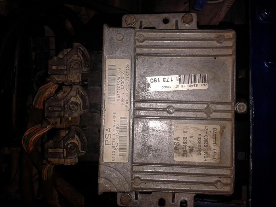

alex.patane Inviato 31 Gennaio 2014 Autore Inviato 31 Gennaio 2014 anzitutto grazie per aver risposto . io o provato col gallo 1260 ma selezionando il modello mi dice impossibile aprire la porta neanche i dati ecu mi da posto la foto della centralina cosi magari potete avere più dettagli della situazione , un altra domanda o visto che al interno della centralina ce una resina che impedisce di vedere il circuito come devo toglierla senza far danni ??? grazie mille per l'interesse
alex.patane Inviato 31 Gennaio 2014 Autore Inviato 31 Gennaio 2014 ecco a te... Sagem_-_S2000.JPG SAGEM_S2000_RPMT.JPG grazie devo dissaldare o la faccio con bdm??

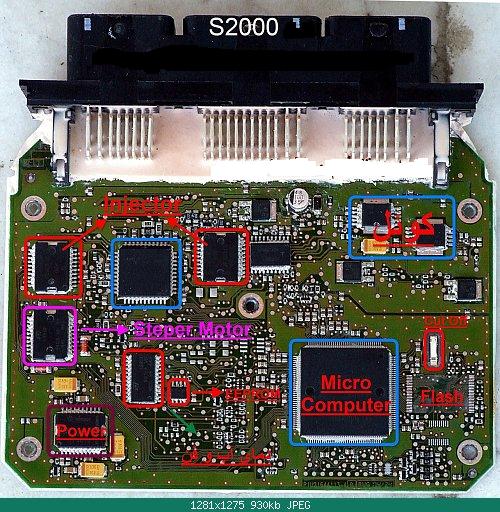

chiptuning.cro Inviato 31 Gennaio 2014 Inviato 31 Gennaio 2014 no, bdm e solo per EDC16, quello sulle fotto e' il bootpin per il tool di byteshooter Io non ho fatto sta car, e percio' non so' se devi disaldare, o si puo fare in boot con gallo peresempio. Vedendo il tuo post mi sono ricordato che' avevo delle foto della sagem 2000 nella vecchia cartella di bytshooter e te le ho mandato... Piu' di cosi non ti posso aiutare... Saluti!
alex.patane Inviato 31 Gennaio 2014 Autore Inviato 31 Gennaio 2014 no, bdm e solo per EDC16, quello sulle fotto e' il bootpin per il tool di byteshooter Io non ho fatto sta car, e percio' non so' se devi disaldare, o si puo fare in boot con gallo peresempio. Vedendo il tuo post mi sono ricordato che' avevo delle foto della sagem 2000 nella vecchia cartella di bytshooter e te le ho mandato... Piu' di cosi non ti posso aiutare... Saluti! cpt grazie mille mi sei stato lo stesso di aiuto

filetuning87 Inviato 19 Febbraio 2014 Inviato 19 Febbraio 2014 salve amici o ancora lo stesso problema devo leggere la sagem come devo fare ???? modello preciso sagem s-2000-21 la leggi con il gallo v2 in boot mode ma devi vedere se ha il micro C167
filetuning87 Inviato 19 Febbraio 2014 Inviato 19 Febbraio 2014 altrimenti puoi leggere la 29f200 tsop cn gq4x programmer ed il suo adattatore....te lo dico perchè non è semplice togliere la resina e assicurarsi che il micro sia il c167
alex.patane Inviato 19 Febbraio 2014 Autore Inviato 19 Febbraio 2014 altrimenti puoi leggere la 29f200 tsop cn gq4x programmer ed il suo adattatore....te lo dico perchè non è semplice togliere la resina e assicurarsi che il micro sia il c167 se mi dici che monta una 29f200 la faccio col gq-4x che lavora a meraviglia grazie mille
filetuning87 Inviato 19 Febbraio 2014 Inviato 19 Febbraio 2014 se ti assicuri che monta un micro c167 ti conviene in boot mode in modo molto più pratico e veloce per effettuare più prove..altrimenti se dissaldi il gq4x va benissimo lo uso anche io ma è una rogna ed un rischio effettuare più prove dissaldando e risaldando....io non ho mai letto questa flash ma secondo le istruzioni fotografiche di fg tech con il gallo 2 la leggi e la scrivi in boot mode.... ti posto un immagine generica della sagem s2000 dove fa vedere la posizione della flash.. tanto per poterla dissaldare devi comunque togliere la maledetta resina quindi se vedi che il micro è quello giusto puoi provare anche con gallo 1

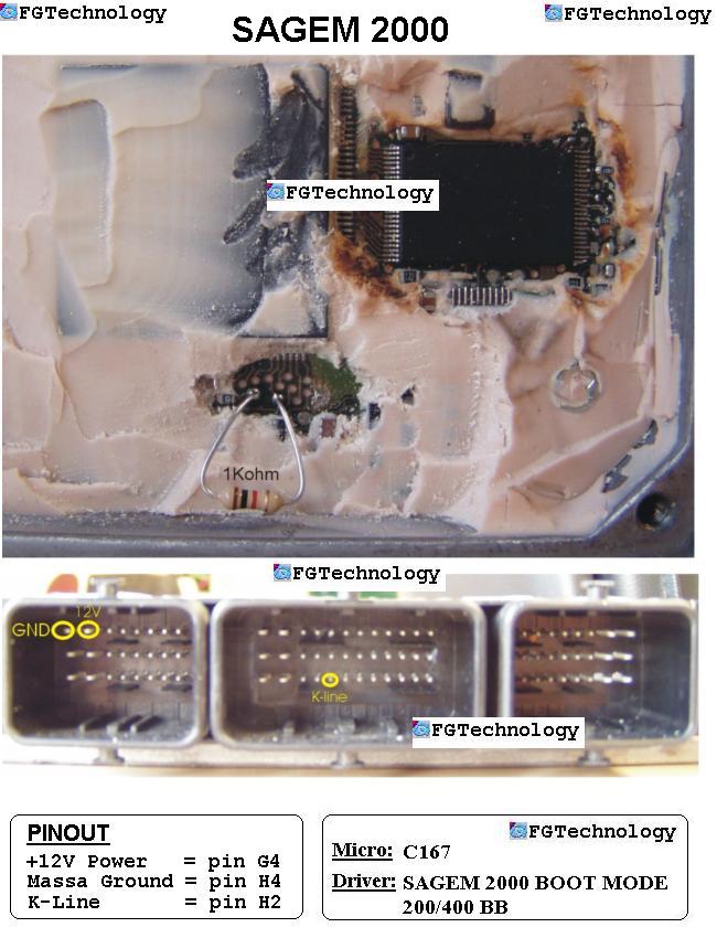

filetuning87 Inviato 21 Febbraio 2014 Inviato 21 Febbraio 2014 no apri il software del gallo raschia delicatamente quella fastidiosa resina di me....a se ha il processore c167 appena aperto il gallo vai su tool boot poi c'è scritto tipo c167 adesso non c'è l'ho davanti ma c'è sagem s2000 boot mode devi montare quella resistenza come da schema e devi utilizzare l'adattatore rs 232 a fili da collegare linea k positivo e negativo... e poi leggi e scrivi,l'importante è assicurasi che monti un processore c167
