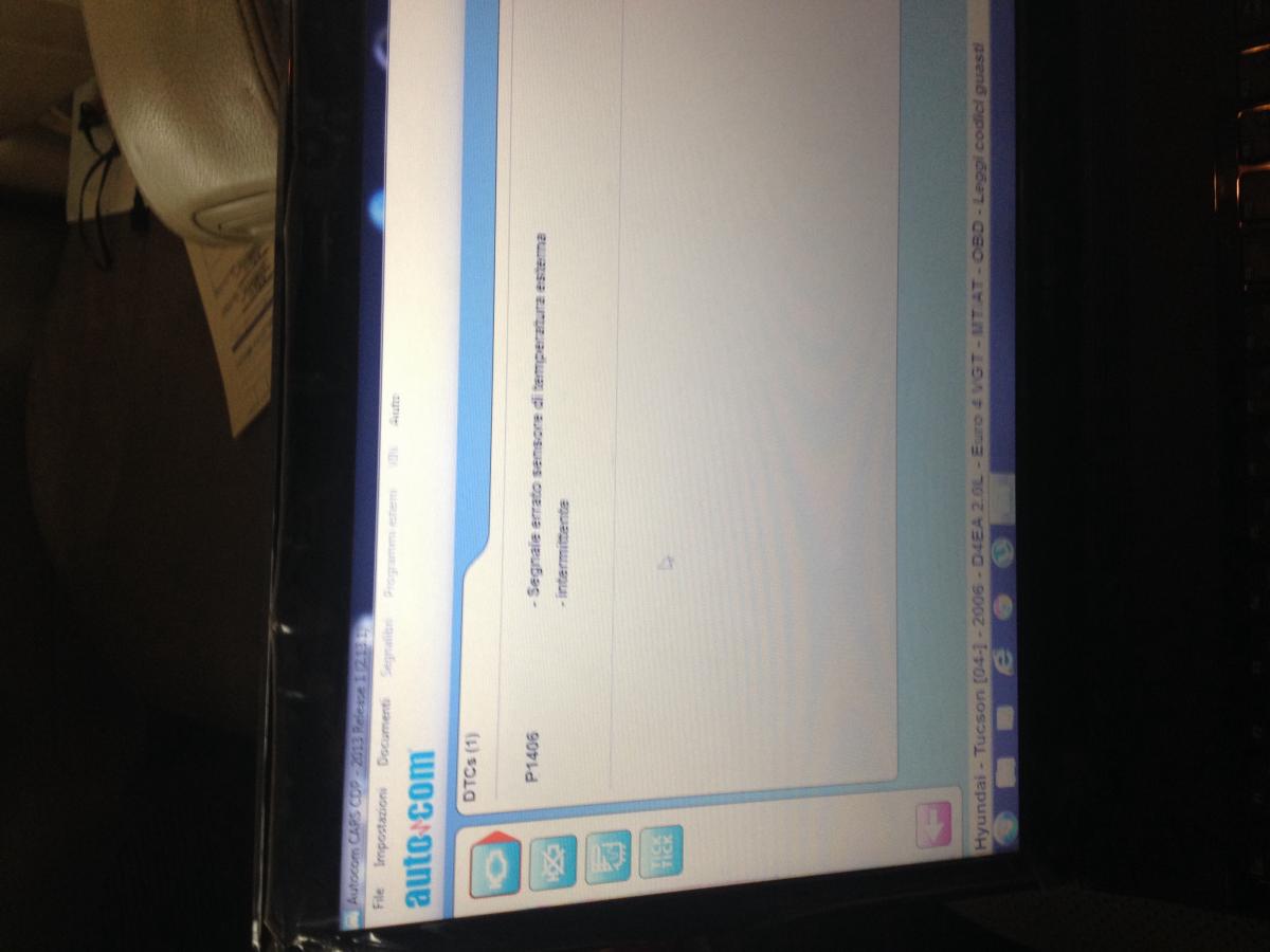

Raga oggi è venuta questa auto in officina a cui qualche tempo fa ho sostituito la turba il cliente lamenta che sporadicamente quando mette in moto alcune vole la macchina non si accelera proprio addirittura se lascia la frizione si spegne io pensavo ad un problema di iniezione ma invece non si accende nessuna spia in diagnosi ho questo errore
post-21318-0-56390400-1389900952_thumb.j
Pierluigi tempo fa ho avuto un problema simile al tuo sempre su una tucson e ne stavo uscendo pazzo.quella macchina monta
La centralina motore proprio vicino al pedale frizione. A me era capitato che si era allentata la slitta del connettore della centralina.
Si so dove monta la ecu controllo comunque anche io ho cercato in giro e trovo un errore relativo egr ? Devo vedere come comportarmi se provare a eliminarla su ecu o vedere che cavolo gli è preso
