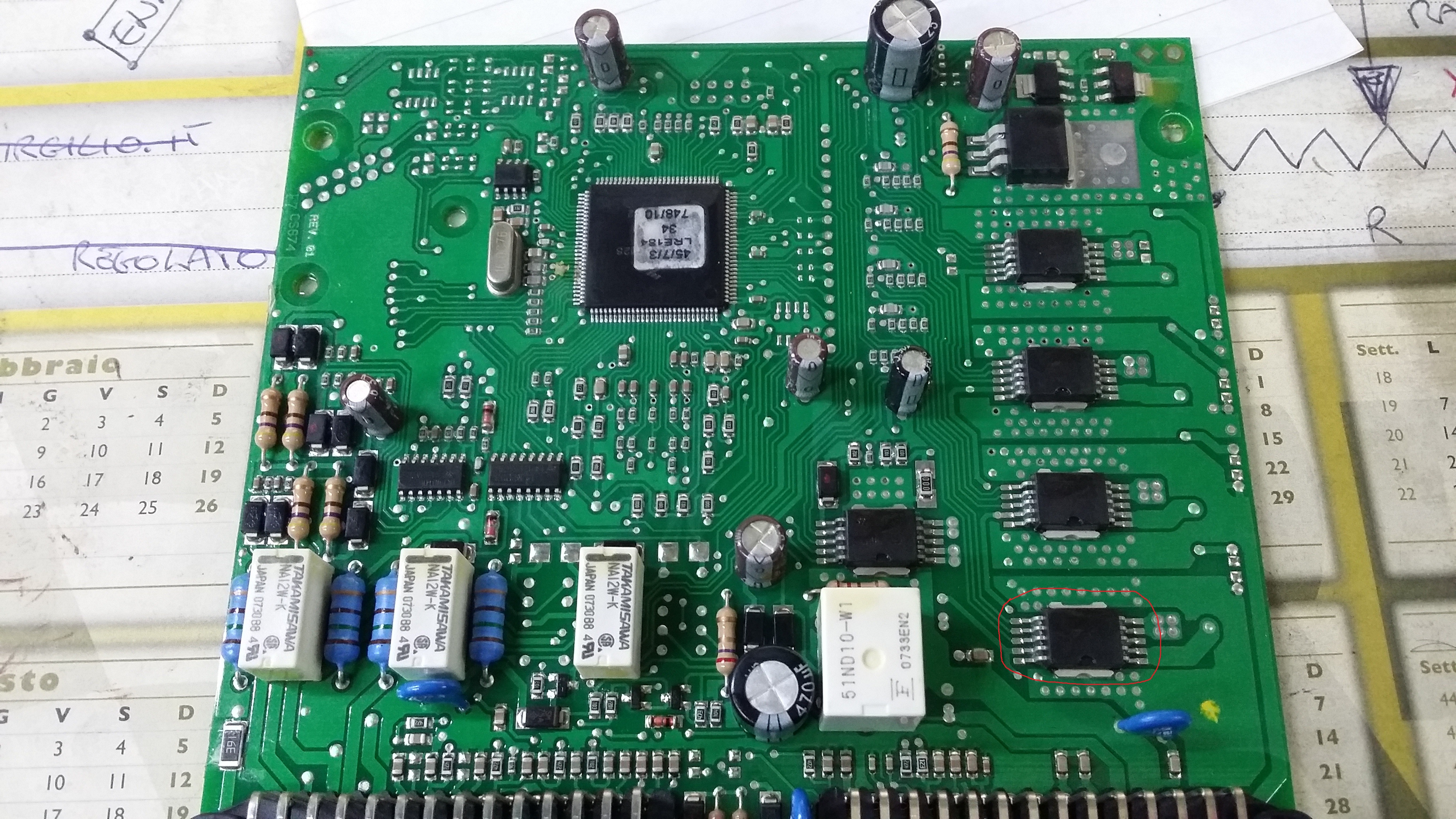

Ospite Gerardo De Prisco
Ecco la foto, scusate il ritardo...
il difetto che hanno e che non funzionano gli iniettori, se così li vogliamo chiamare... vanno a 2 cilindri a gas, a benzina tutto ok...
che ne pensate???
ECU LandiRenzo.rar
Ospite autnaldi
ciao devi cambiare i finali
sono quelli neri 4 saldati alla scheda madre
oko all'ora avevo intuito bene... un pò come le 4af

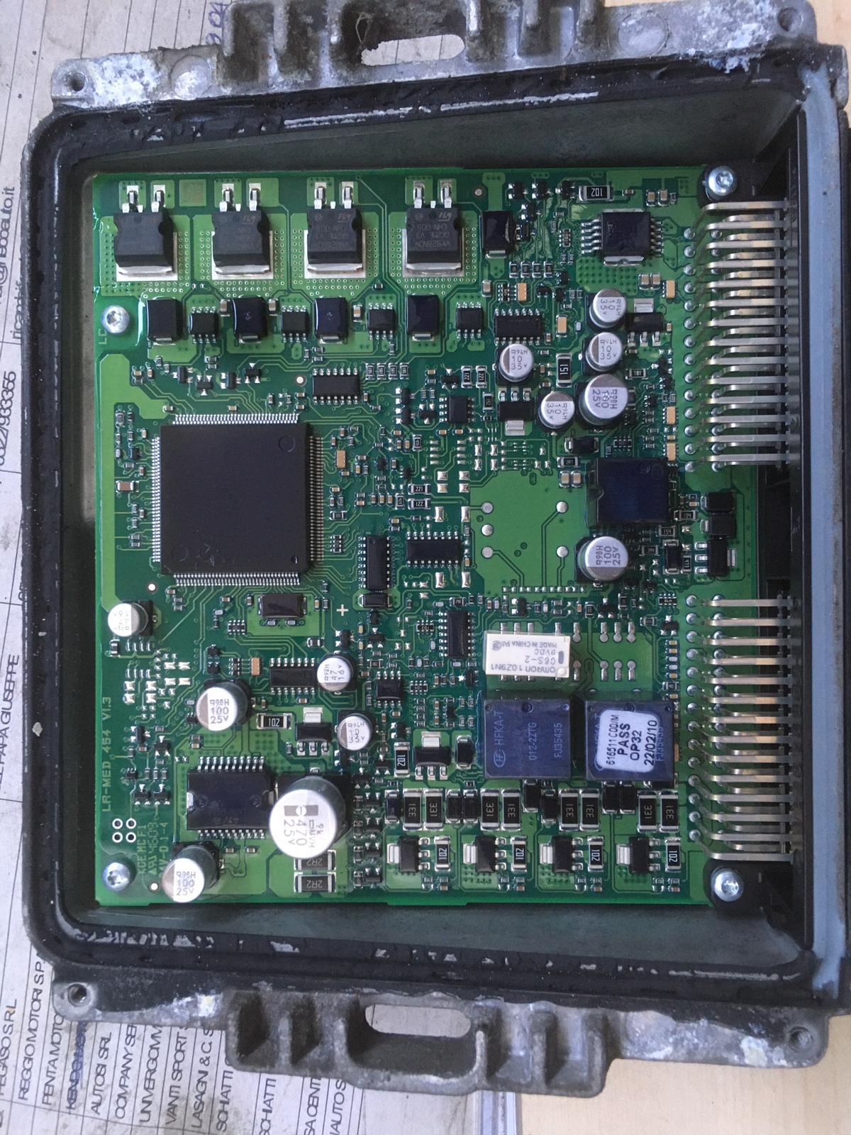

Spolvero questa vecchia discussione perchè ho lo stesso problema ma i componenti all'interno delle mie centraline landi hanno i codici componenti oscurati. Hanno un velo di colla o colorante. Sapreste indicarmi il codice o il componente adatto per la sostituzione dei quattro finali?
per i 4 finali intendi quello cerchiato in rosso ?594a14003f456_landirenzo_fotofinali.thumb.jpg.0aa9c5e70a8a0061dc9eb18913f47e9a.jpg
Il 21/6/2017 at 11:33 , Andrea118 ha scritto:
Esatto in alcuni post precedenti sono stati chiamati finali ma non so esattamente il loro nome appropriato.
il loro nome è mosfet ...

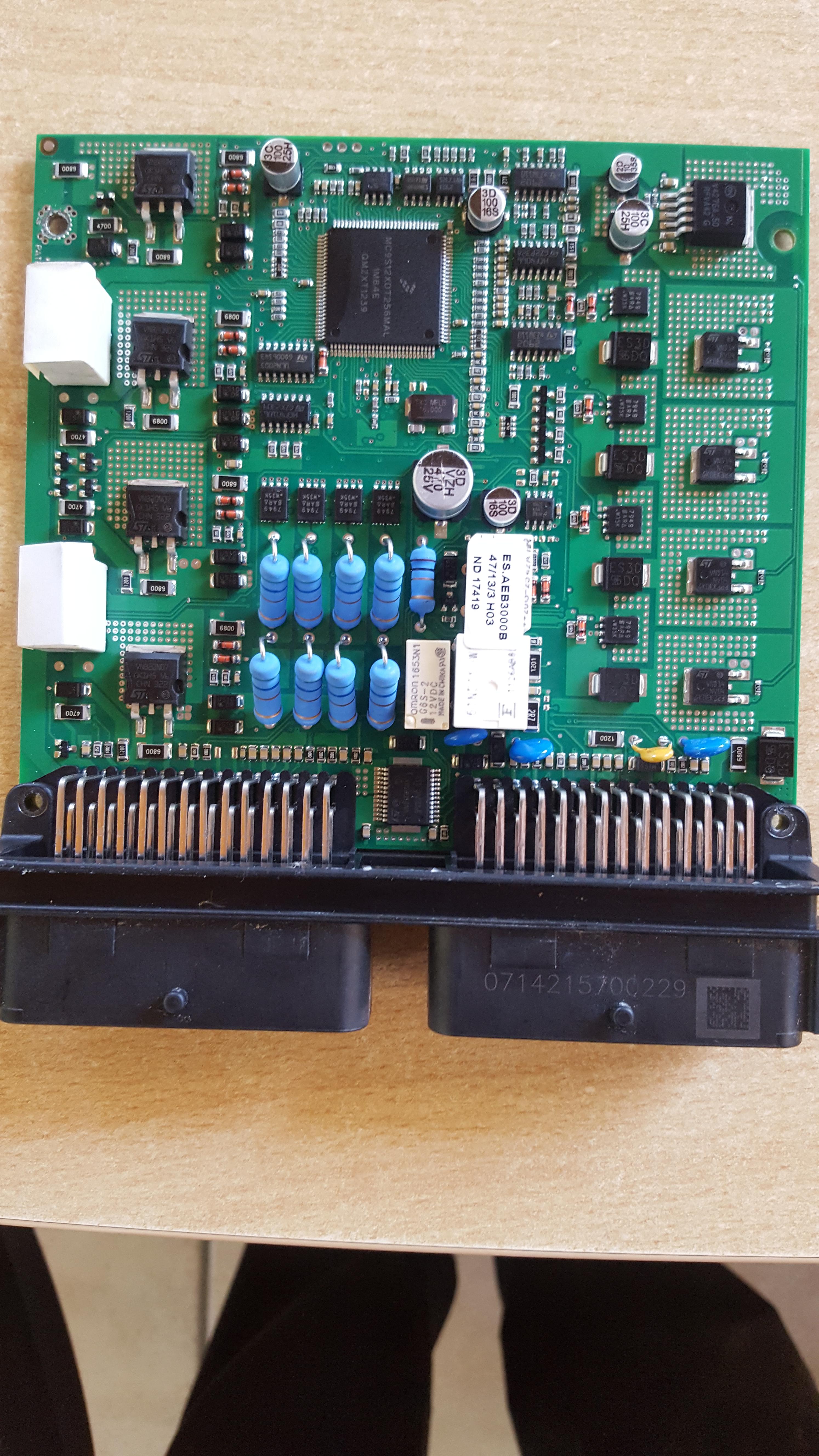

oggi ho aperto l'ecu landi renzo .. i mosfet (chiamati finali ) sono i 4 sulla parte destra quelli che gestistiscono i 4 iniettori ?
invece quelli che sono alla sinistra dei finali , che sono 8 cosa sono ?
Modificato da scican25
Che tipo di centralina landi é?
Su questo tipo almeno si leggono i nomi dei componenti e puoi sostituirli se si dovessero guastare.
Non saprei dirti con esattezza quali delle 2 serie di mosfet gestiscono gli iniettori del gas si potrebbe provare, quando la ecu non ne gestisce più almeno uno, a testarli.

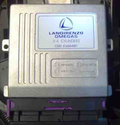

tipo ecu landi renzo omegas direct injection ...
si la ecu non gestisce un iniettore .... i componenti compresi i relè, e i rele di scambio sono stati tutti controllati ..

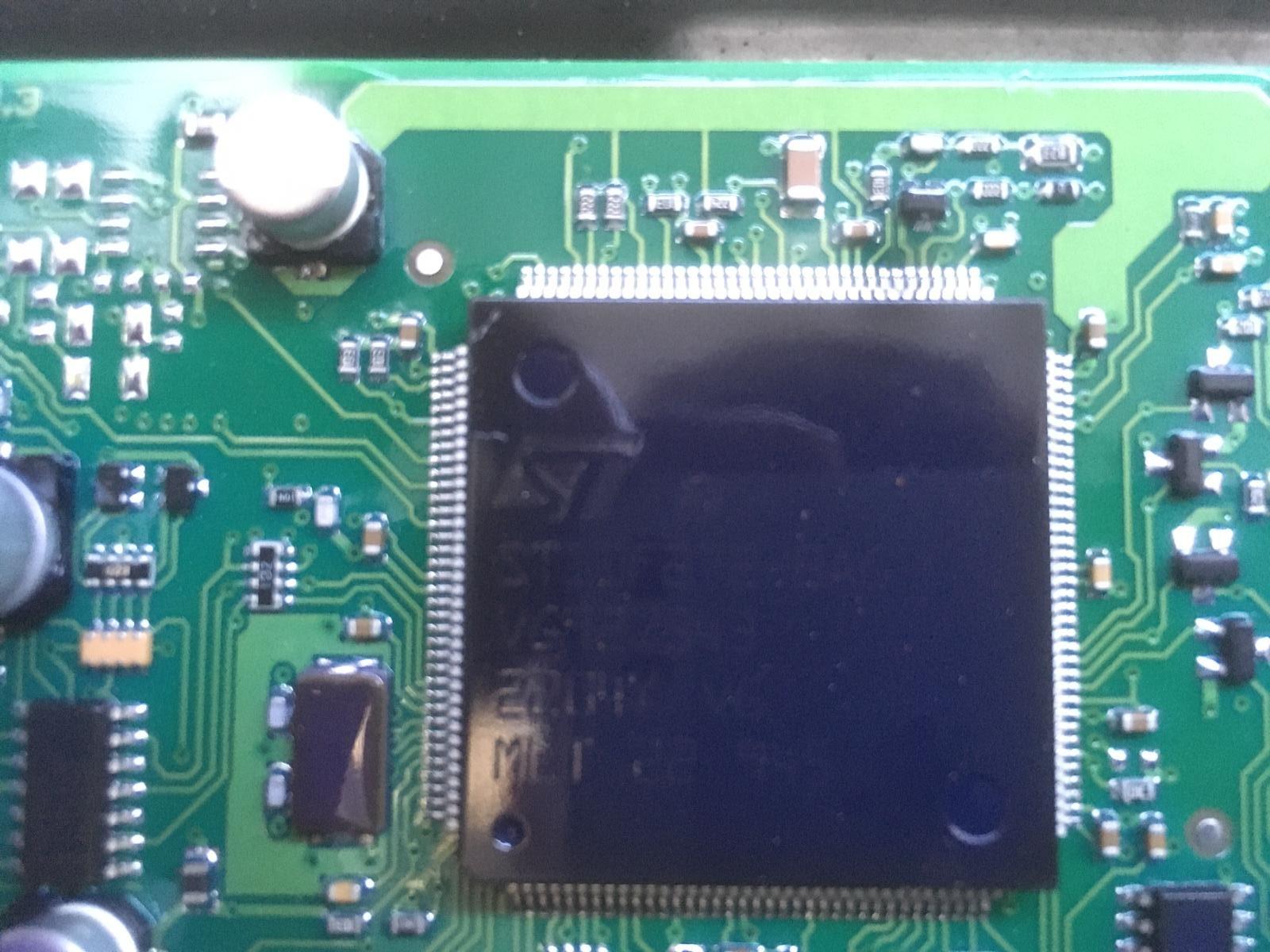

io penso che il problema sia nel micro ... hai schema collegamenti per leggerlo a banco con upa ?

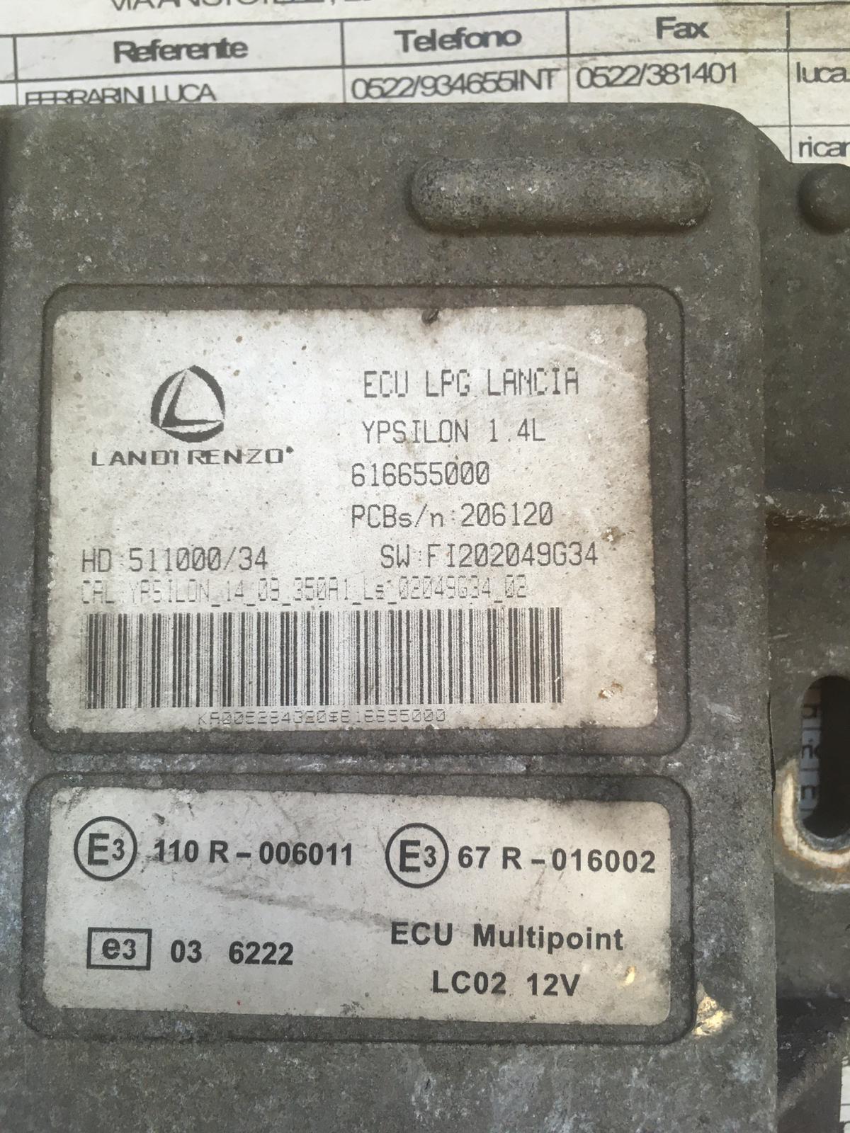

Ragazzi ho notato che qua discutevate per il problema dei vari iniettori LC02
a me è capitato che queste centraline si bloccano, è c'è qualcuno che sa metterle a posto (le sblocca)
qualcuno hai mai messo mano a questa problematica ?
Grazie
Posso dirti che nel caso si bloccano dopo un calo di tensione ,batteria andata etc, ed non accende commutatore all'interno se le alimentazioni sono ok è corrotto il firmware all'interno, in un gas specialist point te la riprogrammano.
