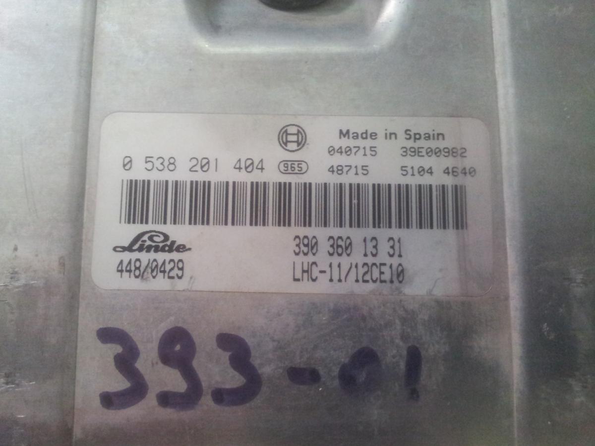

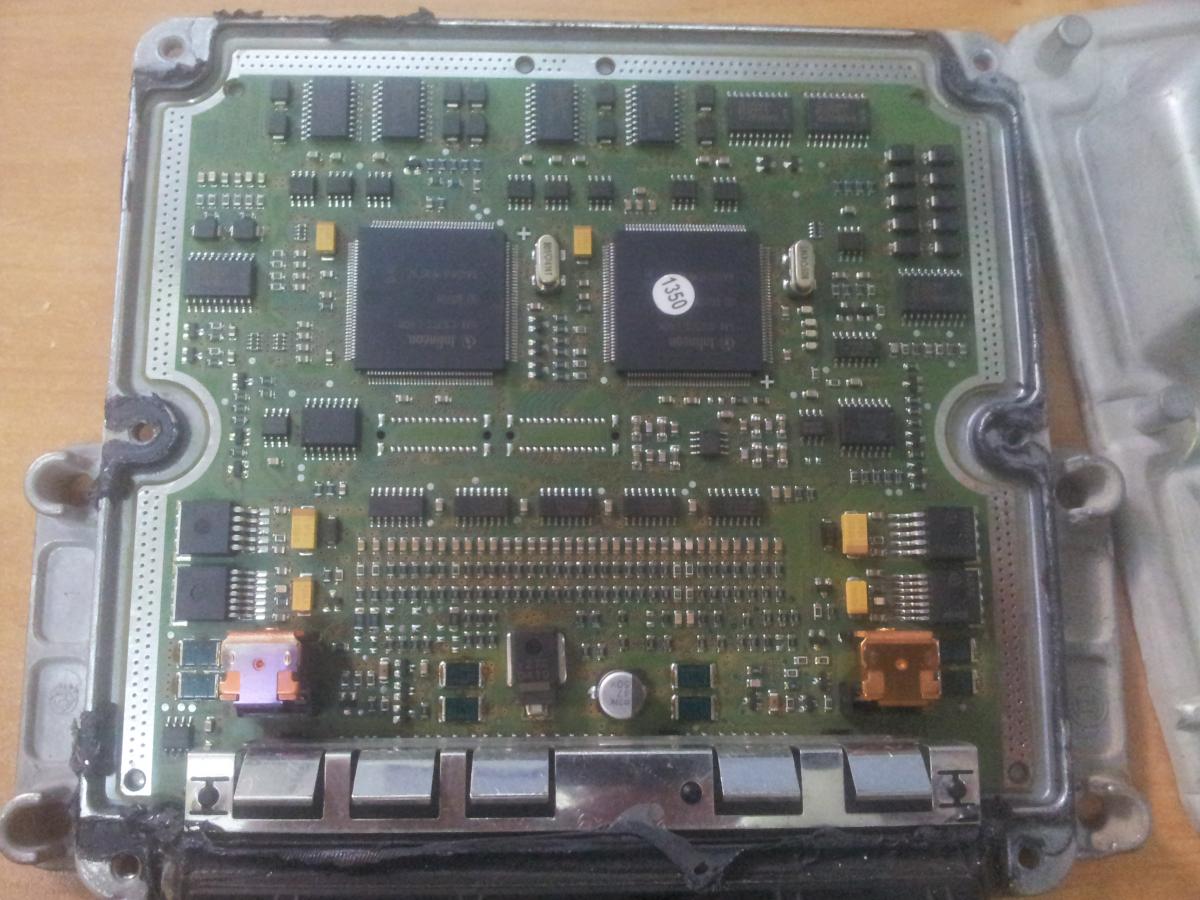

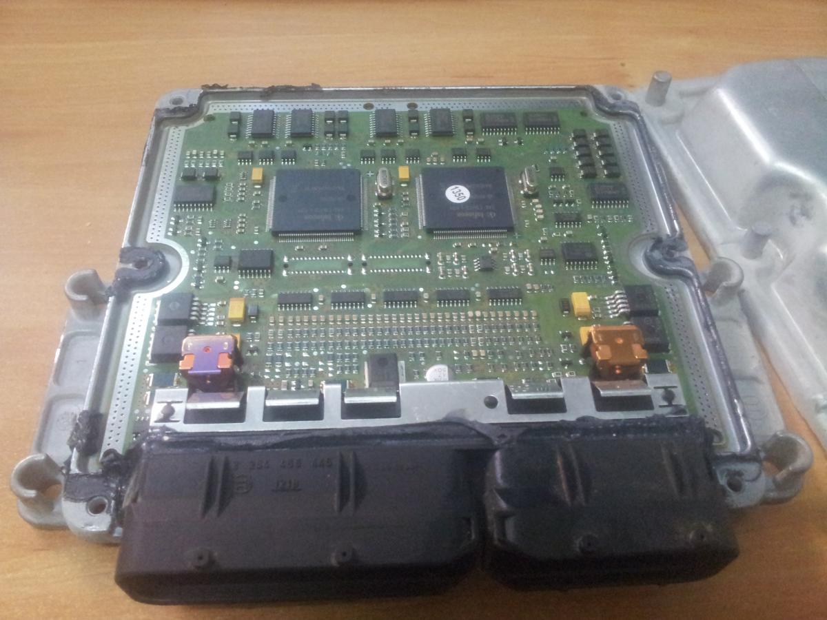

Il 14/8/2018 at 21:32 , maximiliano15 ha scritto:
Non mi hai più risposto, se può servire nel frattempo ho letto le 2 eeprom presenti sulla ecu, ora avrei bisogno di una mano..........
se non le posti, dubito che avrai aiuti
La centralina si divide in due parti, una per la trasmissione, e una per il sollevamento, le ore sono presenti in entrambe, ma non sono in chiaro, la matricola solo su un lato, in chiaro ma non in ordine,  qualsiasi cambiamento tu voglia fare, se non hai il Linde CanBox, non riuscirai mai a vedere se hai lavorato bene, perché anche cambiando le ore nella centralina,  Sul  display rimarranno sempre quelle segnate in origine
Di dove sei?
