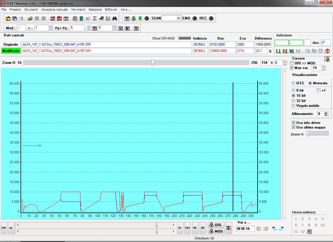

Salve a tutti fino ad ora ho provato a modificare la mappa senza toccare i limitatori iq che ecm ti trova solamente fuori driver e siccome vorre aumentare la portta di gasolio almeno ad 82 mm3 ho individuato tre indirizzi ovvero uno in funzione alla temperatura che già è settato a 110 mm3 pertanto non bisogna toccarlo che sta alla posizione e9166 mentre poi ci sono le altre due posizioni che sono e920a e 9470 da modificare adesso la mia domanda e se io volessi aumentare la portata a 82 mm3 per alzare il valore a 8192 come devo fare? Perchè da un'amico mi è stato consigliato di poratre tutto a zero a squadra quindi ed aumentare a 8192 ma non ho capito bene come grazie a tutti coloro che mi indicheranno come fare ed quindi mi aiuteranno posto il file Ori assieme allo screen del limitatore da modificare grazie ancora

Seleziona la zona che ti interessa, seleziona valore minimo e poi aumenti fino al valore desiderato.
Grazie enzopezzano io fino alla selezione diciamo ci sono arrivato il problema sta a vedere il valore 8192 da dove si vede???
Enzopezzano counque ho voluto portare il limitatore a 82 mm3 di gasolio estendendo a squasra fino a 8192 secondo te così ho fatto bene oppure c'è qualche errore ?? Grazie della risposta

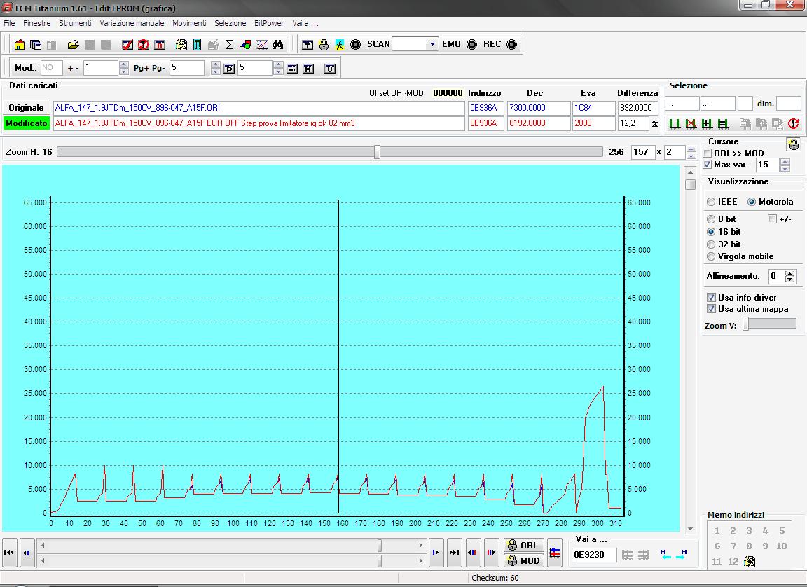

Ciao enzopezzano alla fine ho provato a modificare come nell'utlitmo grafico che ti ho postato ma me ne sono accorto che ho commesso qualche errore pertanto ho caricato il file sull'auto ma appena stava per mettere in moto si spegnava subito e da li ho capito che c'era qualcosa che non andava pertanto ho riaperto il file mod ed ho portato ad 8192 solo le estremità massima di segmento ed è partita e posso dire chè è migliorata di molto la macchina ecco come ho modificato ti posto lo screen e giusto in questo modo??? Grazie per la risposta che mi darai

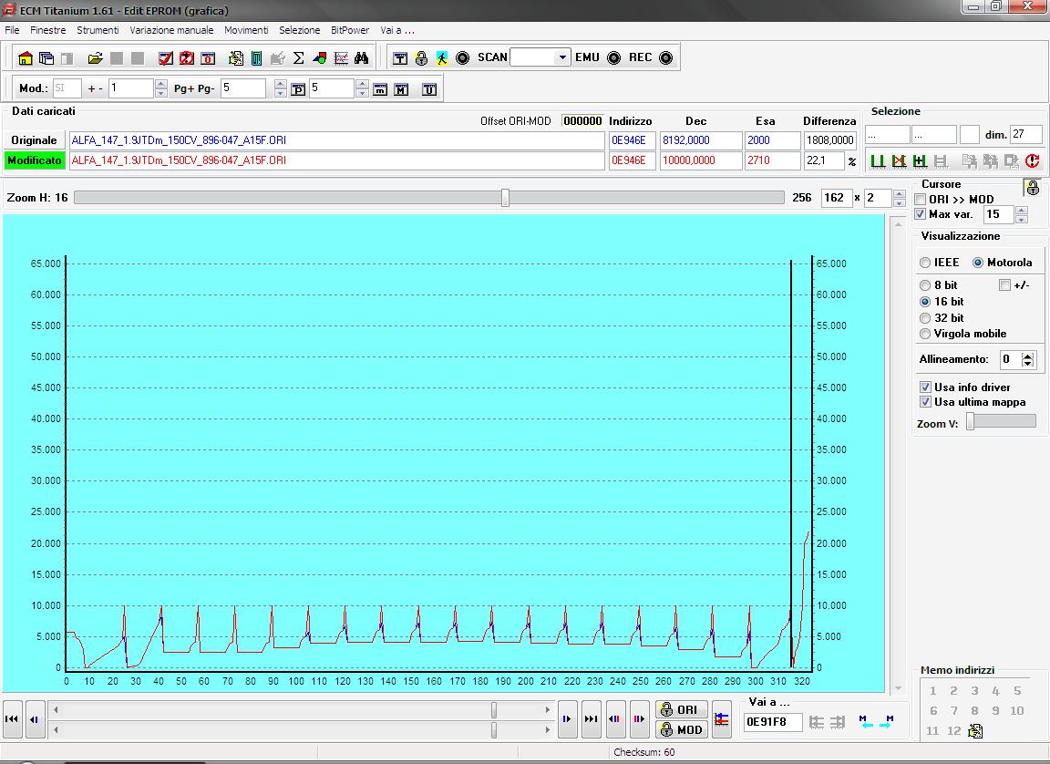

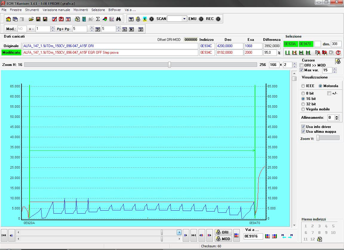

Spulciando la mappa ho notato che dopo il limitatore coppia ci sono altri limitatori iq e li ho modificati così secondo voi qualcuno che magari già li conosce sono stati fatti bene?? Grazie attendo risposta

se vuoi andare oltre gli 80 mg di gasolio devi  riscalare anke i breackpoint dei tempi di iniezione che sono impostati appunto a 80mg, oltre che devi liberare i lim di iq
Grazie 147 q2 adesso faccio delle prove e posto grazie tante :-)
