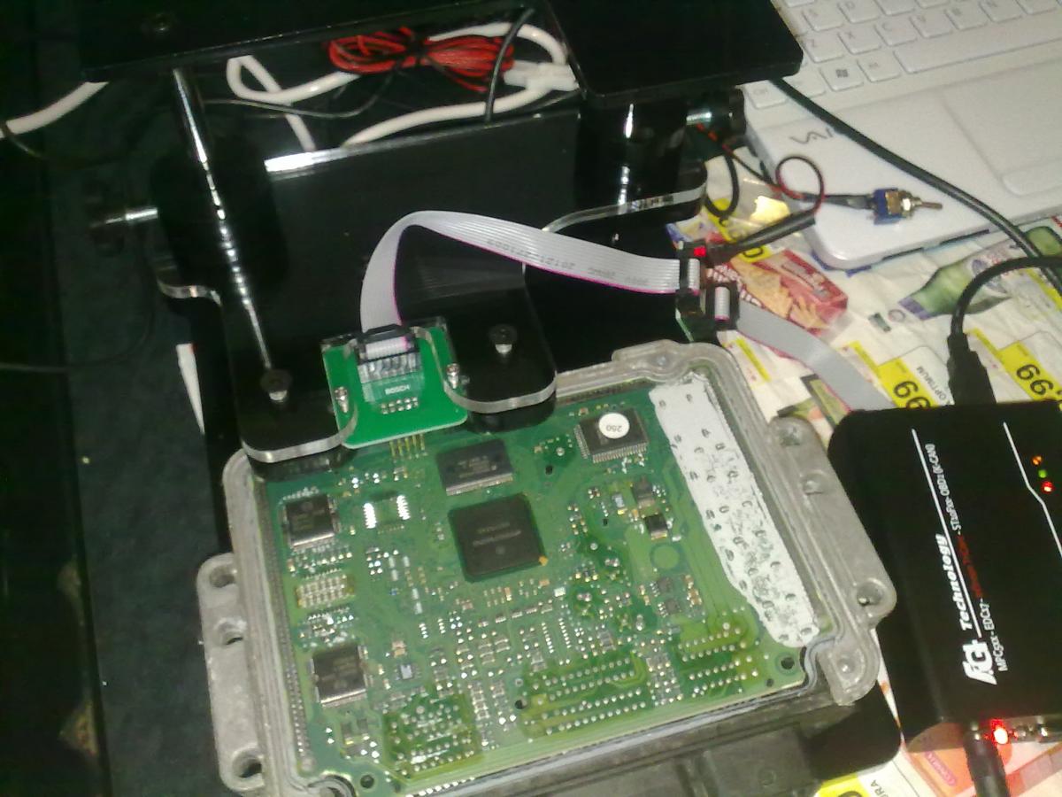

ragazzi volevo qualche dritta da i più esperti xke il mio bdm 100 non legge l'ecu edc16c3 della renault scenic,piantata in scrittura con mpps,o collegato il tutto con dima e schedino a molla ma appena schiaccio on  mi da  questo errore

Le bosch non serve alimentarle. Il led rimane spento.... Non mi ricordo più!?!? Controlla i collegamenti degli aghi ed il flat che sia corretto. Posta anche una foto così vediamo se qualcosa non va....

controlla sulla bdm 100 se arriva la corrente sul rele se non arriva segui il circuito fino al jack e vedi se c'e continuita fino al relè a me faceva la stessa cosa alla fine era il diodo ke non era collegato il circuito e cosi la tensione si fermava la e non arrivava al relè si sentiva il rele quando cliccavo su on ma non si alimentava perche non arrivava la tensione sui i pin prova a controllare avrai lo stesso problema sti cinesi fanno saldature del c.... ciao fammi sapere
