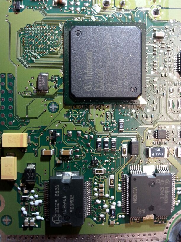

salve ragazzi,
ho fatto un mezzo danno......in pratica mi è saltata la piazzola dove ci si collega per il bootmode
e non riesco a capire se si collegava anche a qualcos altro o è solo un pin out del tricore???
 allego foto
grazie in anticipo a chi mi darà un consiglio.

si ora me lo sono preparato pure io.....avevo uno schedino in più della bosch.
vi faccio una domanda adesso.........se in fase di lettura o scrittura si stacca il filo del boot......cosa succede?si interrompe il processo?

se si stacca il filo di boot ti restituisce un errore. Comunque sia anche se dovesse accadere in scrittura, poi ricominci d'accapo senza problemi (se hai il file completo letto in boot mode).
Ospite ETP Staff 14FM83
non ho mai provato, ma io so che il boot serve solo all inizio per mandare il micro in boot-mode.
