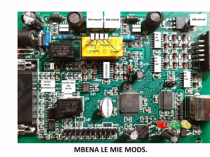

Ciao cercando di trovare più informazioni possibili sui problemi che affliggono gli FGTeh v50 cloni made in Cina, ho trovato alcune discussioni, che hanno risolto i loro problemi sostituendo alcuni componenti, evidenziati nella foto allegata.
post-8606-0-44272600-1390547916_thumb.jp
Se è un clone continua a rimanere un clone  :ermm:
chi ha effettuato queste modifiche asserisce che ha risolto i problemi di comunicazione CAN da OBD.
Eh lo so ma nuovo costa l'ira di dio e per uno che inizia come un hobbysta non è proprio cosi semplice spendere tutti quei soldi...Grazie per la risposta..
