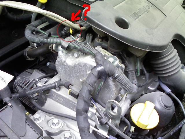

Devi provare  a sostituire il sensore del controllo pressione gasolio che si trova sul flauto di iniezione dove c sono gli iniettori lateralmente ....Cmq la macchina è mappata?? Fai questa prova perchè al quasi 100% è lui
L'auto e stata mappata, ma sinceramente era meglio lasciarla stare perche sono convinto che ho speso solo dei soldi inutilmente perche non me l'ha saputa mappare ma questo e un'altro problema, per quando riguarda il sensore, puoi spiegarmi meglio qualè è? quello che sta vicino alla pompa dove c'è la batteria, in poche parole al lato destro del motore o quella che si trova sotto al coperchio dell'aria in poche parole, hai presente quando monti un modulo agiuntivo? dico e quella?
scusami se ti faccio tutte queste domande, ma preferisco risolvere io visto che mi hanno detto che ci vogliono i 4 inniettori.....
Un'altra cosa, cosa vuol dire correzione carburante cilindro 1? e normale che e negativo?
Andiamo piano piano e man manoi facendo le prove si troverà sicuramente la causa.........Il senosre che dico io si trova sul flauto degli iniettori che trovi appena smonti il coperchio copri motore mi sembra sul lato destro o sinistro prova e fammi sapere
Ok perfetto, lo devo sostituire oppure e possibile pulirlo? e uguale anche sulla 70-75 cv? oppure cambia?
Ogni motore ne ha uno con codice differente anche se sembra simile io ti consiglierei fare la prova a pulirlo anche se di solito bisogna sostiuirlo e poi vedi
Ospite ilsupermeccanico
Ciao ai controllato che la valvola egr lavora bene e che i collettori sono liberi?
dai valori che hai postato gli iniettori non hanno problemi. i valori di correzione più sono vicini allo zero e meglio è, ed e normale trovare valori in negativo. prova a fare un log anche a motore freddo.
Per capirci meglio ti posto una foto dove nella parte cerchiata in rosso ti evidenzia il sensore pressione gasolio dove si trova ovvero a sinistra sul flauto
post-27154-0-10611500-1385386955_thumb.j
Allora, i valori degli inniettori sono simili sia a caldo che a freddo, sul fatto dell'egr e stata disattivata a 65.000km quando e stata fatta la mappatura, per quando riguarda il sensore, provero a cambiarlo perche sinceramente non so come pulirlo o meglio ho paura di fare piu danni che altro, qualcuno sa più o meno quando costa quel sensore?
Un'altra cosa, se scollego quel sensore e provo a mettere in moto, la diagnosi mi da errore sensore flauto, invece per l'errore che mi dava prima la mia auto e ora non piu, cioè errore P0748 regolatore portata carburante  - ingresso pompa alta pressione, me lo da solo scollegando il sensore che si trova vicino alla pompa, a destra del motore.
controlla il filtro gasolio,il recupero dell ignettori e lo stato della batteria prima di cambiare la valvla sulla pompa!se la batteria sta a meta e meta la amcchina non partira mai bene!
ma cosa centra il sensore di pressione in foto?
Il filtro del gasolio lo cambio a giorni, l'autoricambi non lo aveva disponibile, per la batteria non credo perche ha pochi mesi e il motore gira bene anche se non si mette in moto.
parti dalle basi cambia prima l filtro gasoli?piu o meno da quanto e che non lo cambi?poi stacca i recuperi da gli ignettori e attaccaci dei tubicini trasparenti con delle burette in plastica e vedi quando non parte l'auto per caso qualche buretta si riempie molto di piu delle altre?se non puoi smonta gli ignettori e falli verificare da un pompista di fiducia,prima di cambaire la valvola sulla pompa  di ignezione,se puoi controlla anche la bassa pressione che proviene dal serbatoio dovrebbe girare almeno su i 3 bar!!se  vuoi info puoi contattarmi in pm!!
gli iniettori sono a posto. Guarda i valori che ha postato
Allora il filtro del gasolio ha circa 12.000km, non ho possibilità di smontare gli inniettori e di farli verificare o meglio, gia cosi mi hanno detto che al 99% sono gli inniettori oppure il commonrail, perciò e inutile portarla perche sicuramente dicono che sono gli inniettori per spillarmi soldi... perciò cerco di risolvere io, magari facendo varie prove, tanto ho abbastanza manualità.
appunto fai la prova dei recuperi,scusa ma una prova non te la fanno???mi sembra strano sono io pompista e le facciamo queste prove..cmq fai la prova del recupero e fammi sapere!!!
Secondo me, dai parametri sembrerebbe che la correzione degli iniettori e' corretta, ( magari una prova con burette ti aiuterebbe a capire ) ma, io mi fermerei a riflettere sulla massa aria obiettiva, la vedo abbastanza inferiore alla misurata.
Tienila monitorata perche' questo porta sicuramente degli scompensi
In che senso la massa d'aria e inferiore? Comunque sono andato da un meccanico, gli ho spiegato il problema ma non gli e l'ho potuto far vedere visto che in 10 avviamenti e partita sempre senza problemi, a detta sua, e il commonrail che si sta rompendo.... dice che e già capitato, ma sinceramente non so se fidarmi perche ho paura che vuole solo spillarmi soldi, sul fatto della prova dello scarico degli inniettori, come ho un pò di tempo provo.
Stamattina lo ha fatto solo due volte e non al primo avviamento a freddo, ho notato che se la prima volta non parte e rimango il motorino di avviamento attaccato per 10 sec, la seconda volta ci mette piu tempo prima di partire, invece se non parte a primo colpo e subito stacco e riattacco, parte dopo pochi colpi a vuoto....
Buscio puoi spiegarmi come controllare la pompa se gira a 3 bar? vado di diagnosi o c'è qualche altro modo?
per controllare se la bassa pressione ti porta 3 bar devi attaccarti con manometro e raccordo a T tra il filtro gasolio e la pompa alta pessione, ma serve la strumentazione apposta.
la massa aria obbiettiva è minore della misurata (al minimo) perchè l'egr è esclusa. non ti da problemi.
 per esperienza nella mia officina, verifica che sotto la pompa alta pressione non ci sia una perdita di gasolio, a volte le tenute dei pompanti trafilano e vanno sostituite (non è difficile se hai manualità)
se non ci sono perdite visibili, smonta il regolatore di pressione sulla pompa (cilindrico con spina a 2 pin) e sostituisci l'OR, a volte si allargano e non fanno tenuta nella parte interna.
facci sapere! ciao!
i valori delle correzioni non hanno a che vedere col reflusso dal recupero.... e quest'ultima è una prova da fare!
Secondo tè un iniettore che corregge a 2 o 3 è allo stesso livello di uno che corregge quasi a zero? A meno che la vettura non abbia problemi di compressione il valore è indicativo delle condizioni di funzionamento degli iniettori. Garantito.
quoto
In poche parole? e normale che ha quella correzione o e partito un'inniettore? per quando riguarda le perdite vicino alla pompa alta pressione, parliamo di quella davanti vicino alla batteria giusto?
mi sarò espresso male; non dico che le correzioni non abbiano importanza, anzi, ma mi succede spesso di vedere che i valori delle correzioni non abbiano correlazione direttissima con il loro reflusso.
I 1.3mjet, poi, che basta una batteria un po' più giù a farli partire male o non partire proprio....con un po' di perdita di pressione rail (parlando di reflusso) li metti in ginocchio!

Allora cosa mi consigliate di fare? ho controllato sotto alla pompa alta pressione e non sembra esserci perdite o sudorazioni strane
