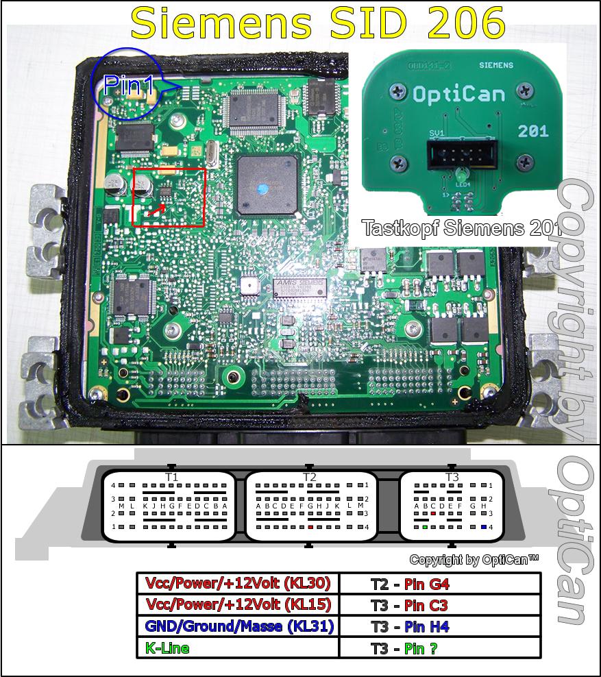

Salve a tutti, qualcuno ha letto questa ecu?  Ho dissaldato la eprom 95320 che si trova sulla ecu siemens sid 206 e involontariamente ho dissaldato con la punta del saldatore la resistenza smd  ai piedi della eprom. Il problema è che non me ne sono accorto e ho rimontando il tutto  ma la macchina, ford smax 2.0, non parte e mi dice "immo attivo". Da una foto su internet ho visto che vi è questo componente smd che sulla mia centralina non c'è  e non so cosa sia (presumo una resistenza ma non so  il valore). Qualcuno mi può aiutare a reperire questa resistenza? Allego la foto vista su internet e segnalo in rosso dove è questa resistenza o altro componente smd. Grazie a tutti.
