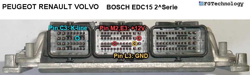

Salve amici vorrei chiedervi un info... Mi ritrovo una Bosch Edc 15C13 di una Renault Trafic 1.9DCi dato che non ho la la Car e non posseggo il BDM volevo chiedervi se possibile leggerla collegando i pin e alimentando il tutto con un alimentatore 12V stabilizzante ... casomai e fattibile mi sapete indicare i pin giusti di questa Ecu e quelli del mio Cavo MPPS V12 Oppure Galletto 1260???

le edc15 non sono fattibili in bdm a prescindere
Ospite ETP Staff 14FM83
ottimo postagli anche il pin della eobd2... io sono col cell

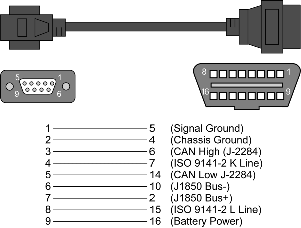

ragazzi chiedo scusa ancora volevo sapere un ultima info ... sul connettore obd basta che collego al pin 16 la 12v al pin 5 il negativo e al 7 il K Line ? scusate il disturbo ma non vorrei bruciare il mio mpps
