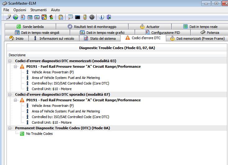

Se guardate lo  screen che ho allegato all'inizio del post l'avaria riguarda la temperatura del collettore di aspirazione (e penso si riferisca al sensore turbo che ingloba anche quello della temp) e alla temperatura sistema di raffreddamento...sarà il sensore sulla valvola termostatica??

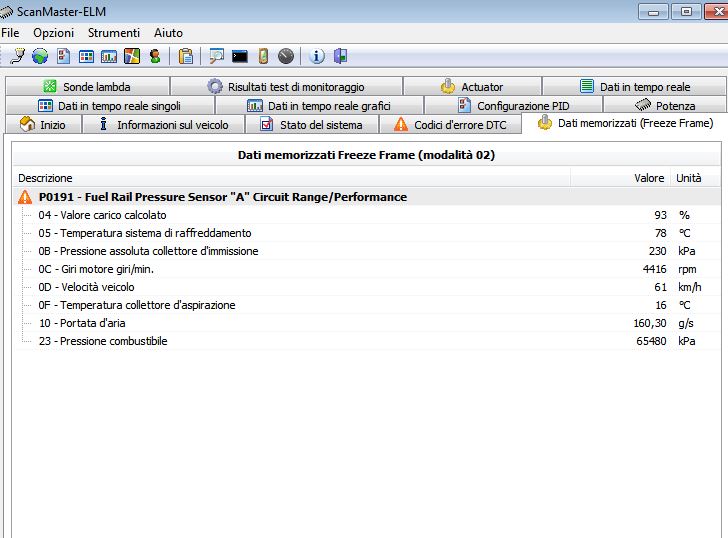

domani se avrò tempo prima pulirò i contatti con lo spray a secco e poi farò le prove come detto prima. Oggi, per esempi, ho rimontato il kat per riguadagnare un pò di contropressioni, infatti il turbo non schizza più in orbita quindi x ora niente più p0238....MA... :) tirando la seconda si è spenta l'auto con errore p0161 :D eppure se controlli la mod vedrai che il limitatore di sicurezza rail è stato alzato  :) cmq domani faccio anche una diagnosi col elm e mes sono curioso di vedere il rail a quanti bar ha staccato! vi farò sapere.

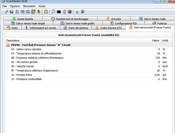

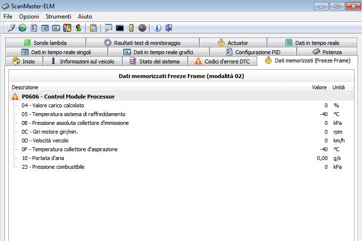

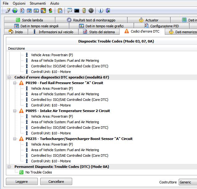

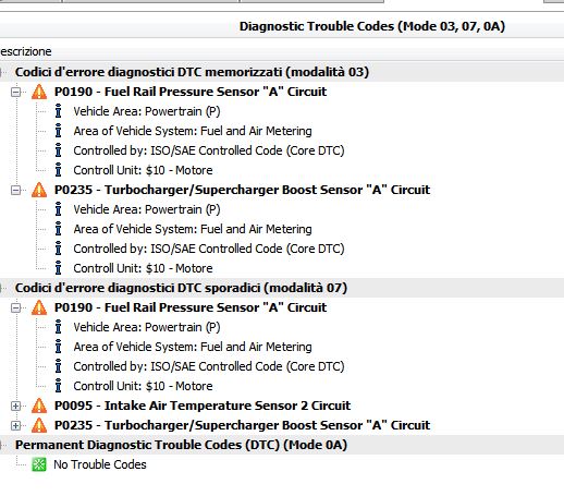

...dunque...col poco tempo a disposizione che ho avuto ho scollegato, per ora, solo i sensori aps del turbo(che incluse quello della temp) ed il sensore rail sul flauto(ovviamente).
Con quadro acceso e diagnosi scan-master-elm sono stati rilevati gli errori che vedete negli screen che poi sono scomparsi man mano che riconnettevo i sensori.
