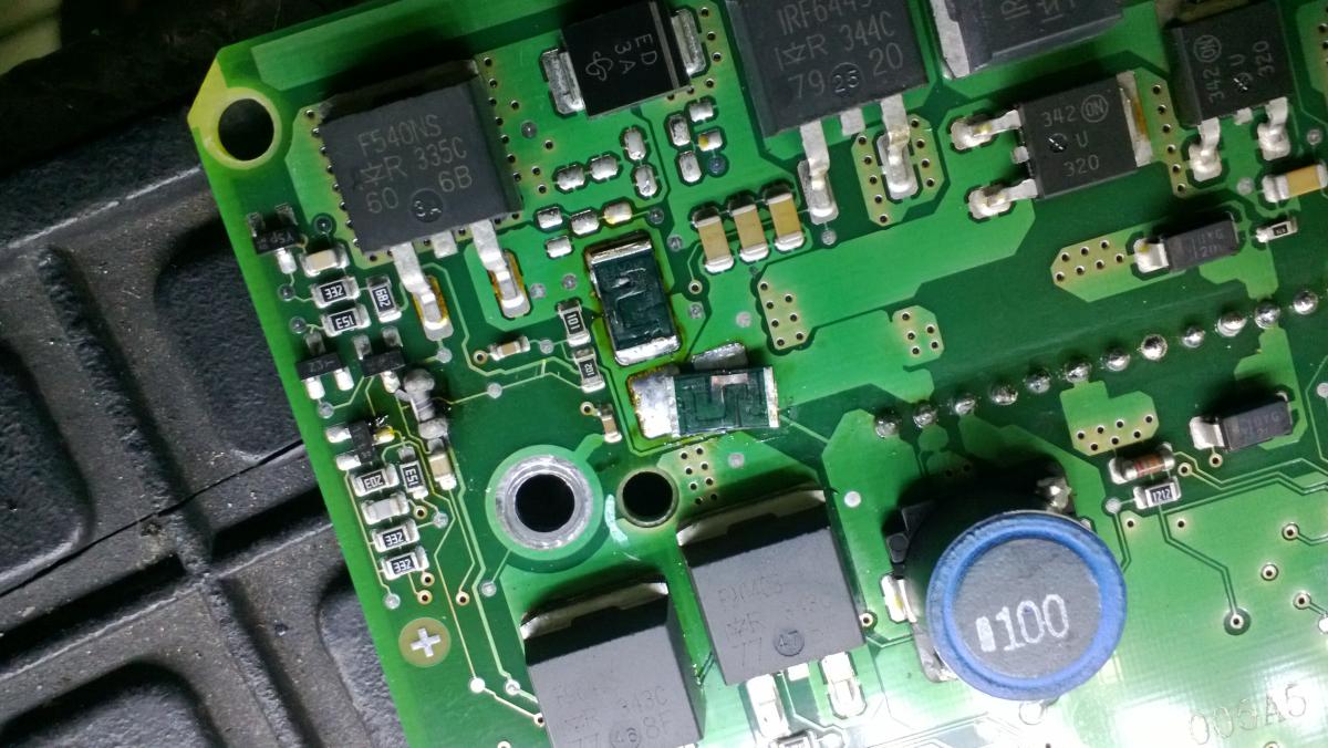

salve a tutti fin'ora ho sempre risolto i miei problemi di ecu leggendo cm molta stima tutte le vostre discussioni , ma adesso ho un serio problema ke nn me ne so più uscire . cm da titolo ho questa vettura , racconto un po la storia . possiedo un galletto v54 clone , cm da manuale per leggere la flasch di questa ecu bisogna fare il boot alla eprom , ok fatto il boot la centralina si blocca solo adesso ho capito di aver imputtanato la eprom m29f400. vado allo sfascio e prendo una centralina uguale sesso hw e sw la apro e vedo ke è tutta ossidata , ne prendo un'altra solo ke è della citroen c2 cambia solo il sw e il numero alla fine del codice originale , cmq la apro sostituiso la 2eprom cn quella vecchia. rileggo la flasch m29f400 faccio la scodifica parziale cn volta, la riscrivo , monto la centralina e la vettura parte rimane in moto per 20 secondi e si spegna faccio la diagnosi e mi da 2 errori uno dice comando iniettori e l'altro riguarda il convertitore di tensione , apro la centralina e vedo ke si sn bruciati una resistrenza e due presumo , convertitori di tensione componenti ad oggi a me sconosciuti , li sostituisco prendendoli dall'altra ecu e appena ac cendo il quadro, tutto fumo si sn ribruciati ..... domanda ke cavolo ho combinato ? :( :( .. nn so ke fare qualcuno di voi conosce bene queste ecu ? mi può dare una mano a far ripartire questa vettura ? grazie anticipatamente e scusate per il lungo discorso :)

no nn ho una centralina ke nn ho toccato al momento . la sto cercando . la eprom originale è bruciata . con volta ho fatto rol coding della eprom perkè queste ecu quando spegni il quadro fa una scrittura di memorizzazione polarità iniettori sulla flasch  e quindi quando prendi una nn originale la devoi resettare , io tutto questo l'ho fatto , difatti la vettura mi è partita , solo ke dopo 20 secondi ha bruciato i convertitori di tensione ke vedete nella foto sopra ... adesso mi sorge un dubbio nn è ke sn andati in corto le bobbine piezo degli iniettori ? e perciò continua a bruciarmi i convertitori ?

ho fatto controllare la centralina e oltre alle resistenze è in corto anke un finale che comanda gli iniettori :( stiamo recuperando i componenti e farempo la prova cn iniettori scollegati per vedere se saltano di nuovo se nn saltano collegerò un iniettore alla volta o meglio sapendo l'uscita del finale bruciato ..... speriamo ke me ne esco da sta situazione .... ho anke controllato la resistenza degli iniettori hanno tutti una resistenza da 200k .... sapete se è giusta ?
un grazie a ki a mostrato interese ad aiutarmi ..... il problema l'ho risolto , ho trovato i componenti bruciati quindi un finale di potenza degli iniettori le due resistenze da 0,3 hom e una da 30 hom  , ho rimontato la m29f400 della centralina ke ho preso allo sfascio ke era ossidata ma il sw era uguale, ho fatto il rollincode e cm d'incanto la vettura di minchia è ripartita ...... un'avventura ke nn auguro a nessuno ;)
