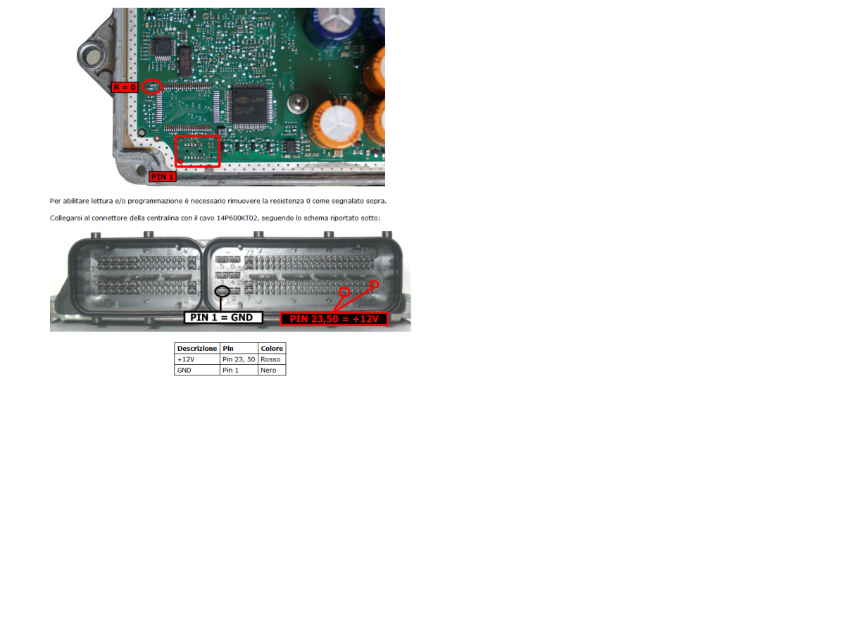

Mi sono bloccato davanti allo schema di collegamento di questa centralina,
la resistenza va tolta e li ci siamo, ma il pin 1  nella scheda dela centralina,  quale fili devo collegare per leggerla?
ok i collegamenti alla presa  che sono positivo e massa, ma gli altri?
allego  foto

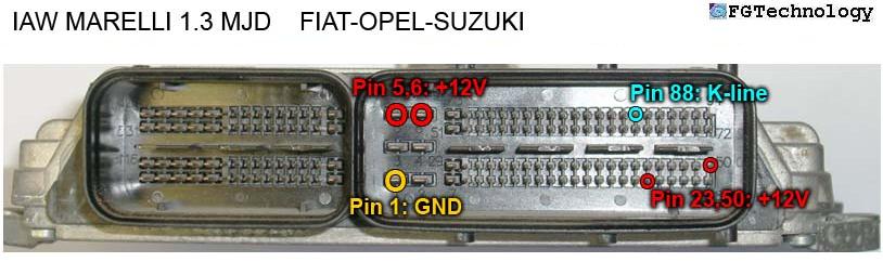

Ciao, quello che hai postato e lo schema per leggere in bdm,va alimentata la ecu come nel tuo schema e poi va saldato lo schedino,oppure se hai dima e schedini a molla, non bisogna saldare e dissaldare, comunque io ho questo schema se ti può essere utile, per leggere e scrivere con pin esterni,  ma in teoria e come se stessi eseguendo il lavoro in obd
allego  foto
questa ecu  non ha il boot , ho la leggi in bdm oppure con i pin out esterni , con i pin out esterni fai solo le ecu in linea k . le ecu in linea can non le leggi con i pin aut esterni
No si leggono anche in Can. Ho provato l'altro giorno non le scrivi se la eeprom non è vergine ma si leggono.
quindi bisogna mettere lo schedino e collegare i pin
Se la devi leggere in can collega solo i pin sul pettine della centralina e procedi con la lettura. Se devi leggerla in bdm devi rimuovere la resistenza,saldare lo Schedino e dare alimentazione sempre dal pettine della ecu.
con lo schema che hai postato ce bisogno dello schedino bdm
