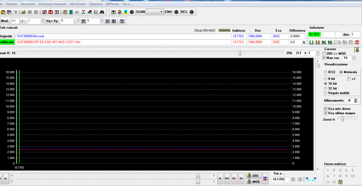

ok questo avveniva prima quando avevo abbassato i due panettoni e cmq segettava ogni morto di papa , adesso ho fatto un'altra modifica prima dei panettoni e ho il dubbio, che mi tolgo appena faro il test con fiat ecu scan e terro ben immente cio che mi hai detto.
per quanto riguarda il fumo agli alti e un problema legato hai limitatori iq troppo alti ,credo di non aver capito la loro funzione.
troppo fumo agli alti e non capisco il perchè  probabilmente ho sbagliato i limitatori iq ,chiedo qualche consigio sul problema.

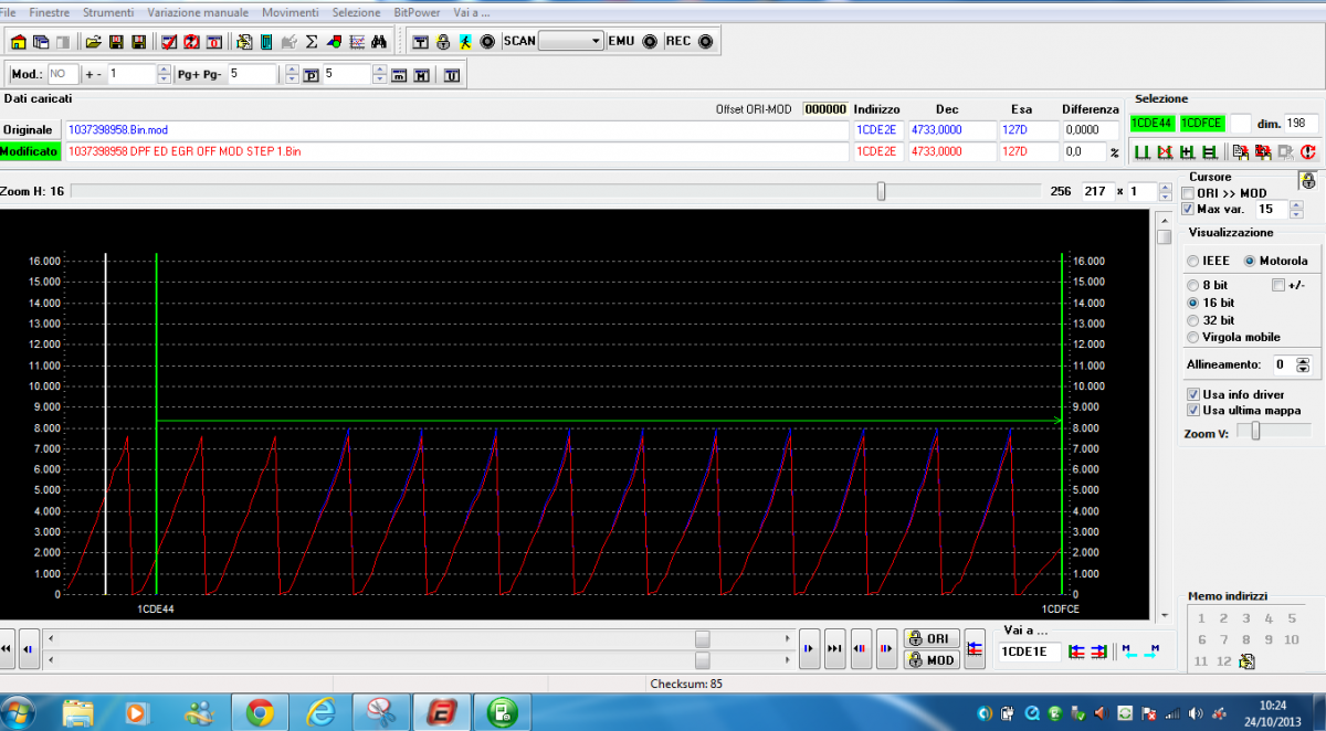

ciao ragazzi fra un po scrivo la mappa di infinityecu per sentire la differenza nel frattempo se ho visto bene le immagini, uno è il limitatore del turbo se non sbaglio l'altra nella mia testa doveva essere una mappa inerente al limitatore iq???????.
ieri ho comparato le mappe ma credo che infinityecu è più di un utente avanzato infatti le mod che ha apportato non sono semplici da capire, le dovro studiare bene.
buona sera ragazzi, la mappa di infinityecu è una bomba in primis i seghettamenti sono spariti insieme al fumo poi tira come una pazza (traffico permettendo), io pensavo che per arrivare a tanto si dovessero modificare i limitatori iq,tempi ,anticipi ma infinityecu mi smente alla grande, nella logica in cui ha apportato le modifiche la trasmissione non ne risente a differenza della mia moddina.
