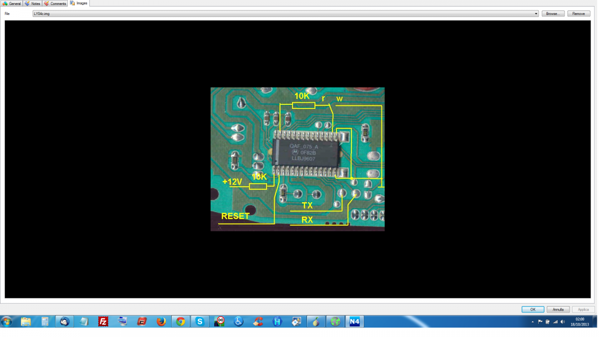

ho un problema, non so come collegare la memoria in questiano, del quadro della lancia y anno 2001
ho visto che su nyo ci sono delle foto per fare dei collegamenti diretti da presa del quadro o meglio direttamente dalla micro.
i collegamenti della micro come li posso fare con upa?

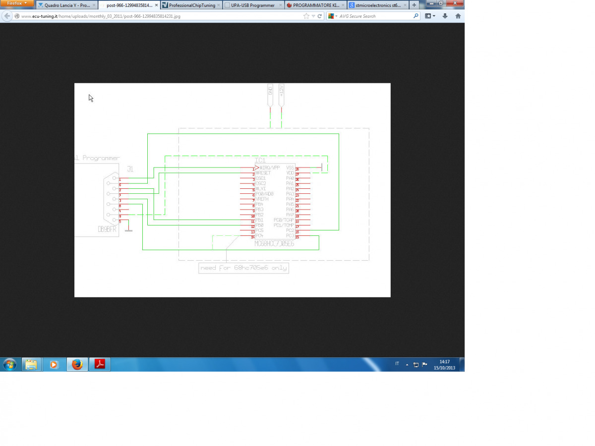

dovrei leggere la micro di questo quadro, ma non trovo i collegamenti.
la mia è una MC68HC05E6.
io ho collegato i fili 1 , 2 , 11 , 12 , 15  e 16, giusto?
quelli tratteggiati no devo collegarli e solo per la MC68HC705...

LANCIA Y 1996-1999 with HC05E6 SDIP 28pin  (160b)
MAGNETI MARELLI
on MCU write :
CPU    Motorola 68HC705E6  (smd 28 pins)
       QAF_075_B
       0F82B
       CTCTAB9826
Q=4MHz
68hc(7)05e6
pin 1  - Vpp to 10 V via resistor 4.7k (1k5)
pin 2  - RESET cut OUT from PCB
pin 11 - Tx    cut OUT from PCB
pin 12 - Rx    cut OUT from PCB
pin 14,15,28 - GND
pin 5,27     - +5V
pin 16
For reading must be connected to LOG.1
For write must be connected to LOG.0

Ragazzi scusate ma facendo riferimento allo schema in allegato a nyo e volendo leggerlo con upa so di certo che il pin del reset per upa e il 7 ..ma per quanto riguarda TX e RX. A quali pin corrispondono per upa? Grazie
