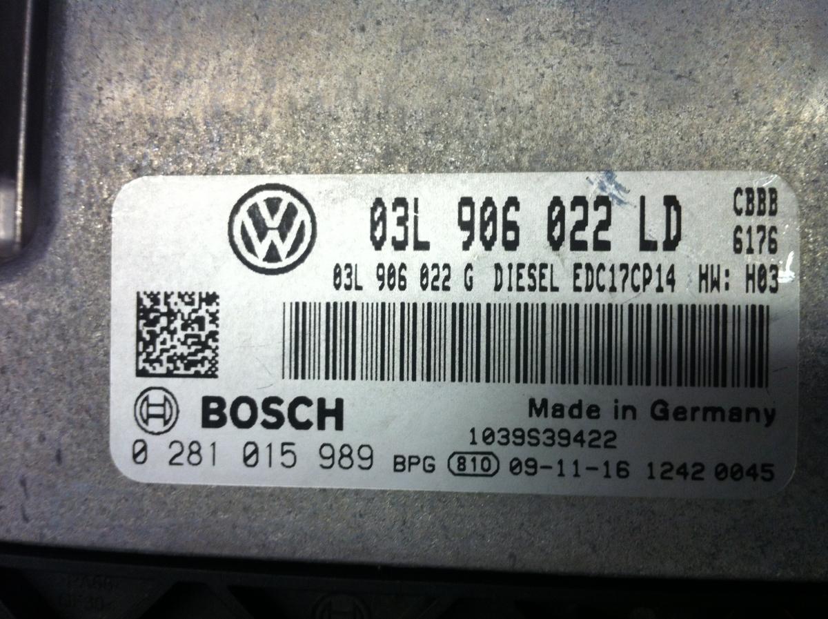

in boot quella centralina non si puo clonare, per lo meno con galletto v53 clone in boot legge solo flash e e2p, niente dati micro.. mi han detto k tag originale la fa a presa bdm ma non son sicuro se corrisponde a realta
per non confonderci, parlo della edc17cp14 gruppo vag
Ciao, c'è qualche novità attualmente per la clonazione di questa specifica centralina?
Più in generale,che specifiche è necessario considerare, ovviamente a parte che siano dello stesso modello,perché due ecu siano compatibili alla clonazione?
