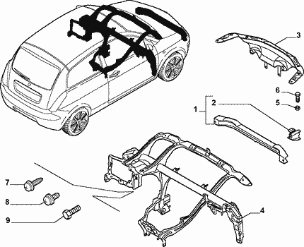

Il frontale e montato su la traversa tra i fanali anteriori e si trova nella vicino dellla seratura-gancio del cofano e il supporto plastico del radiatore questo posso dire sicuramente. E un picolo sensore colore blu l'unico per fronte.
Guarda le imagini
In 1a imagine numero 1 e il sensore frontale

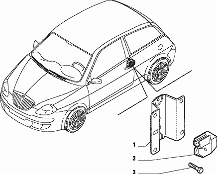

In 2a trovi le sensori laterali

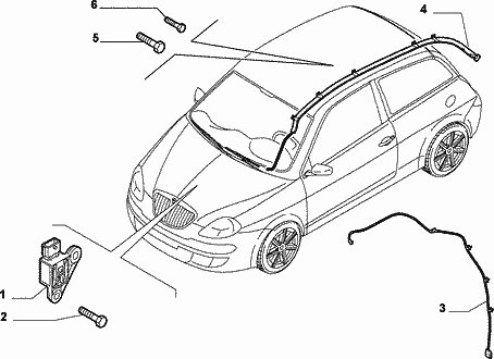

In 3a la travera frontale dove si trovi il sensore
