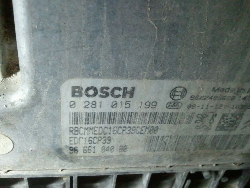

Un'officina con cui collaboro oggi doveva leggere e scrivere con MPPS v12 una Phedra II 2.2jtd con ecu edc16cp39 (foto)
L'MPPS v12 non ha protocolli edc16 per le Lancia Phedra/Fiat Ulysse/Citroen e Peugeot, quindi hanno provato con Fiat edc16cp39 ottenendo solo "ecu not found".
Il meccanico ha provato a leggere la ecu col protocollo edc16c34 delle 1.6hdi e l'ha letta. Allego la lettura.
La domanda è: se l'ha letta, la scriverà? E calcolerà il checksum? Non sono convinto sia una cosa normale che una ecu edc16cp39 per motorizzazione 2.2 venga letta/scritta a dovere con il protocollo edc16c34 delle motorizzazioni 1.6hdi.

scusami ho sbagliato monta una edc16cp39 ...ma non saprei se riesci a scriverla...anke se in teoria se lhai letta devi anke scrivere...
