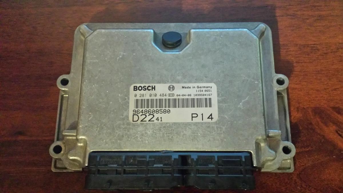

nikolas Inviato 9 Settembre 2013 Autore Inviato 9 Settembre 2013 (modificato) anno 2004 cilindrata 2200 kw 77. bosch 0281010484 9648608580 d22 41 p14 edc15c2 Modificato 9 Settembre 2013 da nikolas

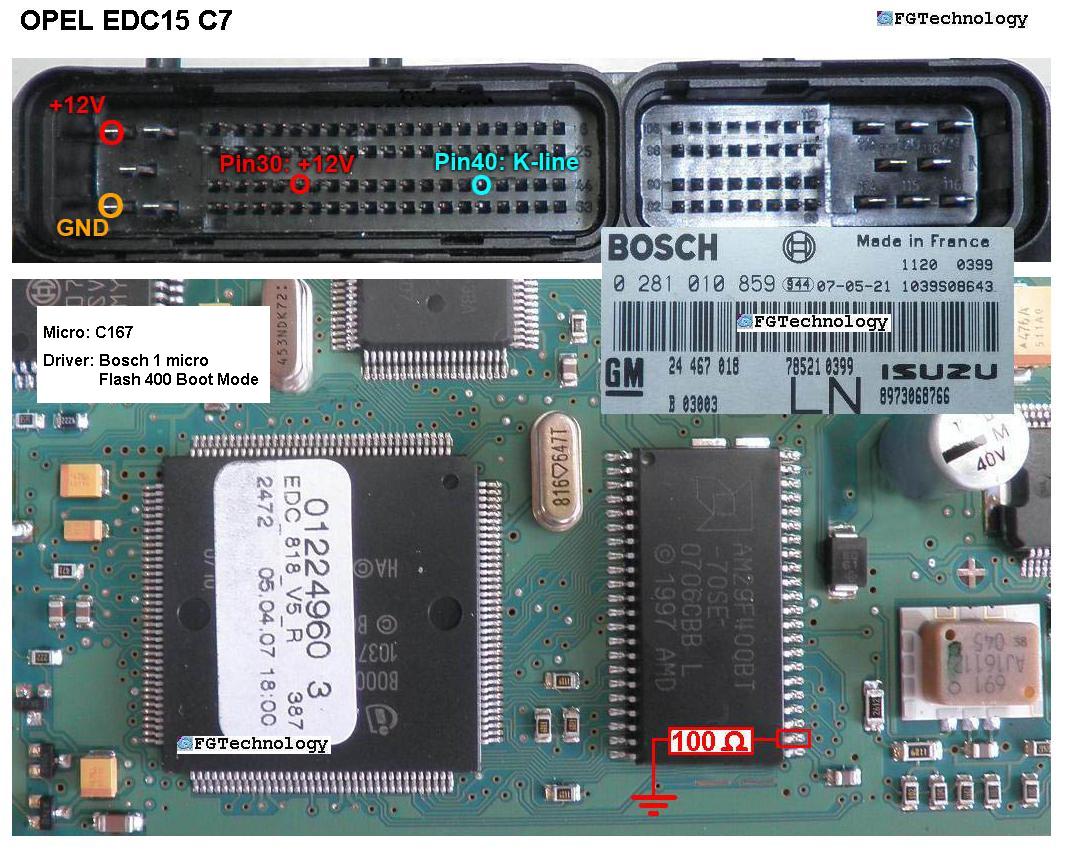

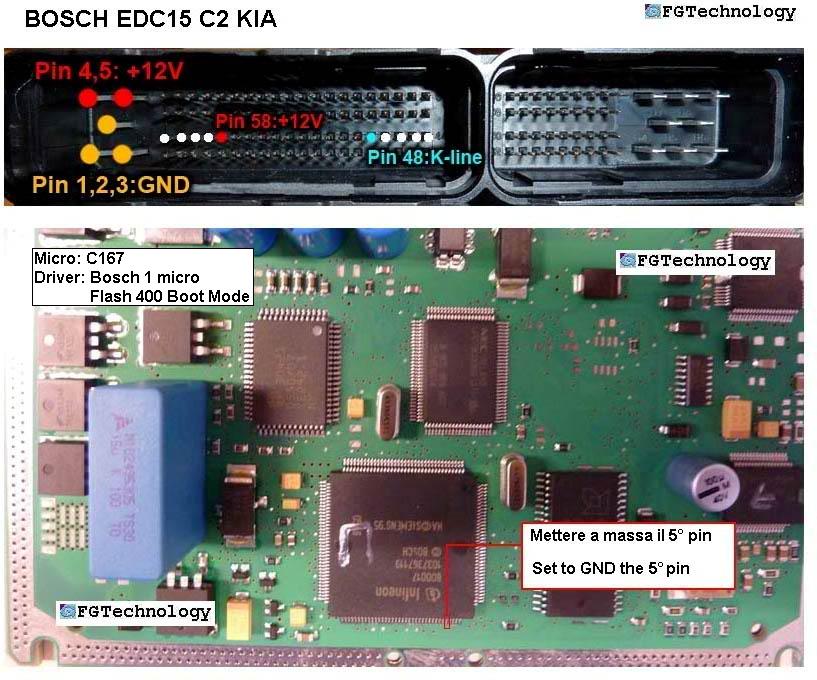

ALFONSO-76 Inviato 9 Settembre 2013 Inviato 9 Settembre 2013 2.2 di cc.. dovrebbe essere un edc15 c7. quindi non si fa in bdm ma in obd oppure leggerla con i pin out a banco ma è la stessa cosa come leggerla in obd.. oppure aprire la ecu e dissaldare la flasch e riprogrammarla con un programmatore da banco
nikolas Inviato 9 Settembre 2013 Autore Inviato 9 Settembre 2013 sai mica i pin out per leggerla a banco?
nikolas Inviato 9 Settembre 2013 Autore Inviato 9 Settembre 2013 (modificato) ma la edc15 c7 non la monta la opel? ho trovato dei pin out ma uno me lo da per opel e per kia a me serve per citroen. un altra cosa ma bisogna metterla in boot mode? Modificato 9 Settembre 2013 da nikolas

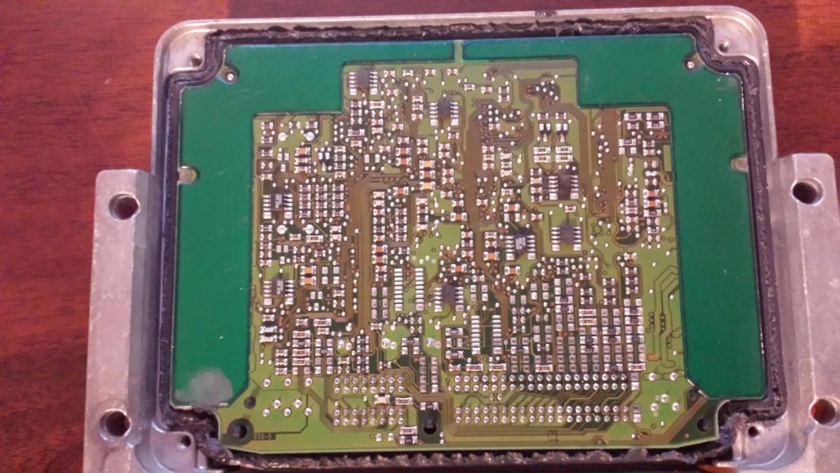

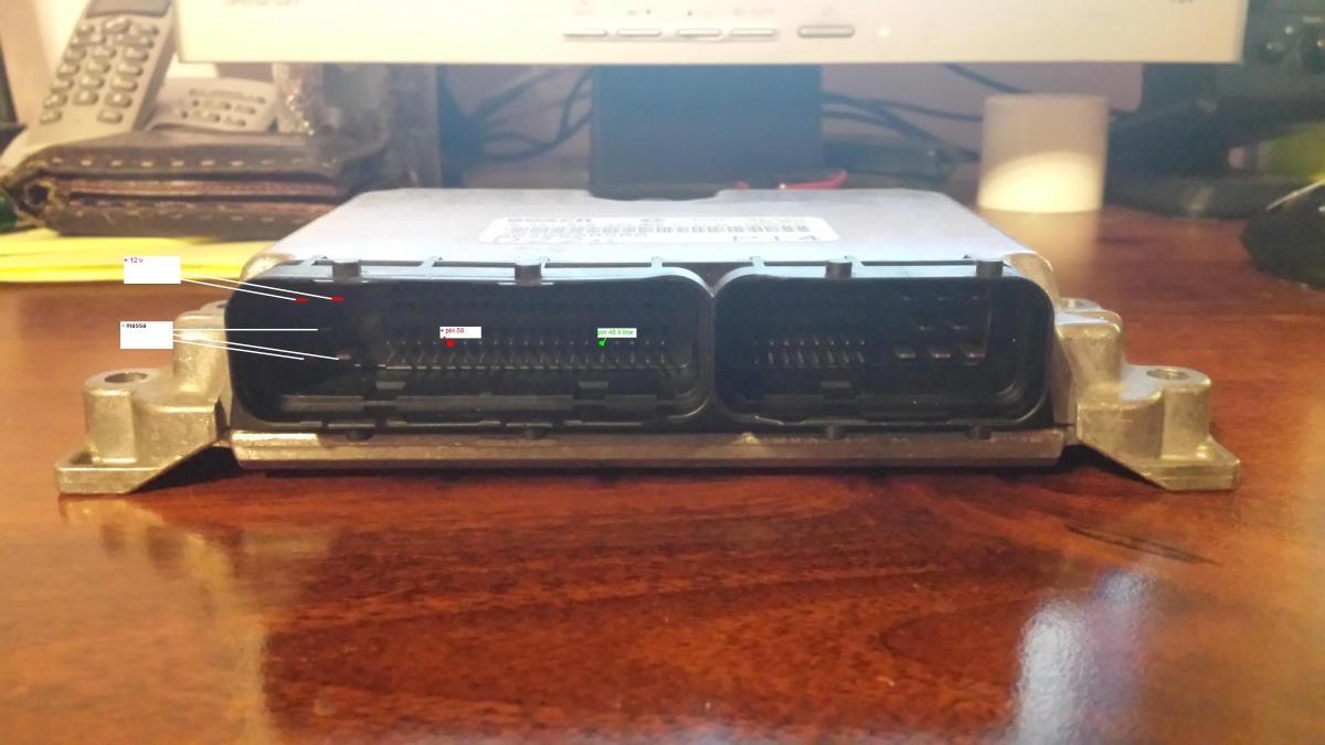

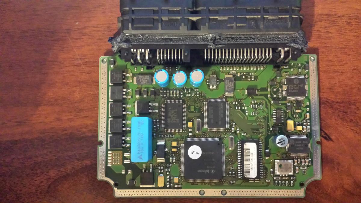

ALFONSO-76 Inviato 9 Settembre 2013 Inviato 9 Settembre 2013 si anche . ma se puoi posta le foto di questa ecu sia aperta che esternamente cosi capiamo per bene che schemi darti.. ma che hw stai usando per poterla leggere ??
nikolas Inviato 9 Settembre 2013 Autore Inviato 9 Settembre 2013 ho il f.g, mpps v5,gallo,bdm 100. io ho 2 schemi di collegamento
ALFONSO-76 Inviato 9 Settembre 2013 Inviato 9 Settembre 2013 per me devi usare lo schema come figura edc15 c7 opel .. con quei pin out collegati non fai nessun danno..
nikolas Inviato 10 Settembre 2013 Autore Inviato 10 Settembre 2013 ho provato con tutti e due i metodi ma nulla,stasera provo direttamente sul mezzo
