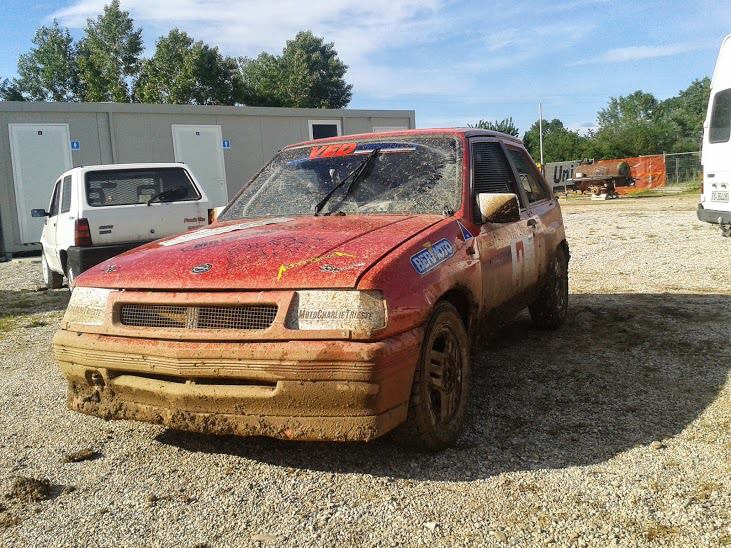

Cioa a  tutti,tempo fa ,ho cominciate ad allestire un opel corsa prima serie,con meccanica opel calibra 8v,per il campionato vst(autocross),siccome l'appetito vien mangiando,e una manciata di puledrini sicuramente fanno comodo,sarei intenzionato di convertire l impianto di alimentazione monofarfalla,con un bel 4 corpi farfallati,siccome i budget tanto x cambiare sono risicati,volevo optare x un corpo farfallato di derivazione moto,da abbinare ad un pezzo di collettore originale opel debitamente modificato,il mio motore,serie c20ne,ha il sensore di fase/giri direttamente nel monobloocco con ruota fonica solidale all'albero motore,qualcuno sa forse dirmi se il numero di denti è compatibile con la ruota fonica dei motori fire?,utilizzare la ruota fonica sulla puleggia dell'albero motore,mi è complicato x una questione di spazi,eppoi tra fango pietre e problemi vari è una soluzione che nn mi fa impazzire.
se il numero dei denti della ruota fonica fosse compatibile,potrei recuperare cablaggio/centralina/sensori dal demolitore ,con costi irrisori.
Non ultimo,visto che la preparazione del motore è comunque leggera(albero a camme riprofilato,punterie meccaniche e riprofilatura dei condotti),su che diametro di farfalle mi consigliate di orientarmi,considerato anche che nn cerco valori di potenza a regimi altissimi,quanto piuttosto un buon range di utilizzo(molto utile,visto che uso la vettura sulla terra......)
Grazie in anticipo a tutti.post-24814-0-63968700-1378582302_thumb.j
