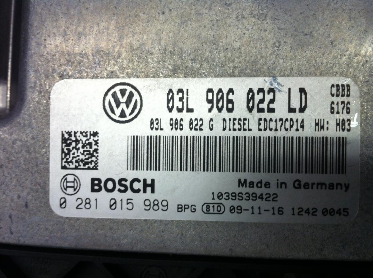

penso sia stato quello il problema, sulla scelta dalla vettura e tipo centralina cera scritto golf 6 edc17 110/140 cv per errore ho scelto quella, me la letta è stata modificata e in scrittura mi ha dato errore. la vettura si è bloccata. ho provato a riscrivere l'originale ma non la scrive. 2° errore non sapevo e non sono stato avvertito dalla ditta che mi ha fornito il programma, che se c'è scritto tricore, non si può leggerla in seriale. e il programma non si è bloccato avvertendomi che non si poteva fare, l'ha letta e basta.  io è da poco che sono in questo campo.
Ospite ETP Staff 14FM83
anchio la vedo dura
e neanche con un altra ecu penso che risolvi perché sia gallo che altri programmatori non scrivono i settori otp ...
oppure devi provare a fare la codifica in vw.
correggetemi se sbaglio ,ma a me a dato molte rogne una edc17 bruciata...
